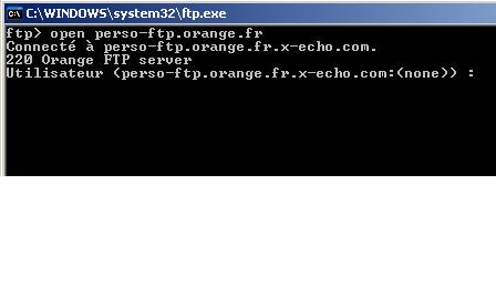

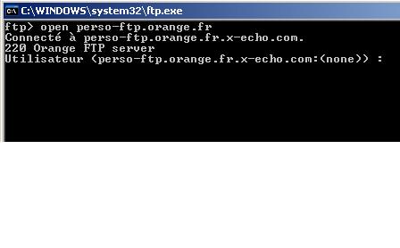

envoyer régulièrement (en général toute les cinq minutes le nouveau fichier image)
pour débuter et faire ton premier essais de mise a jour de l'image tu utilise la commande FTP intégrée a Windows
dans le menu démarrer tu choisit exécuter
tu tape ftp
puis tu tape chaque ligne correctement renseignées Entrée a chaque fin de ligne après avoir taper open tu répond comme çi dessou
open perso-ftp.orange.fr Le serveur est par exemple .ftp.orange.fr
USER popo Le nom d'utilisateur
bonjour le mot de passe
binary mode transfert: binarie pour les images
put C:\shema.jpg 'Le nom de l'image
quit 'pour fermer la connexion
voila tu as transférer ton image vers ta page perso, cette dernier reflete maintenant le graphique mis a jour
voila c'est juste la base du transfert après ça s'automatise, chacun sa méthode;
un petit tuto ici tu descend a envoie c'est ce qui t'intéresse
http://www.siteduzero.com/tutoriel-3-33 ... s-dos.html
