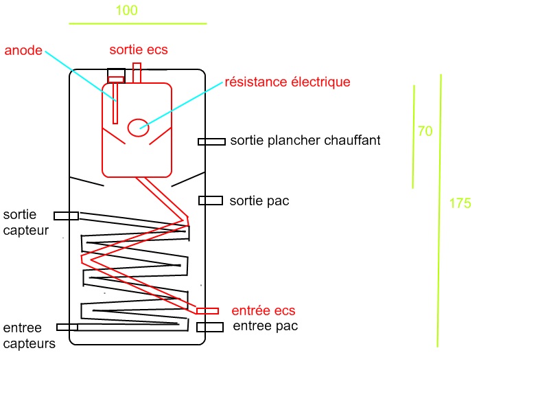

oui mais comme beaucoup je suis limité en dimensions hauteur de ma cave 1m80
donc j'ai fait un premier shéma donc si certains peuvent jeter un oeuil et me dire ce qu'il en pense
la cuve est de forme rectangulaire arrondi mais elle sera renforce de l exterieur par appui sur les murs de la cave
la cuve interieur ecs sera ronde

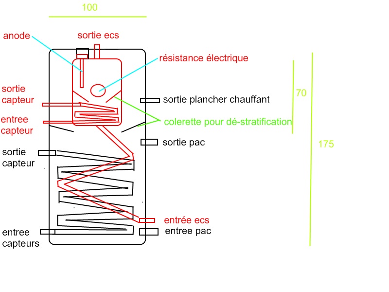

ensuite mais problème c'est de savoir le diamètre et la longueur de tubes inox pour l'échangeur capteur
également comment dimensionner une collerette pour éviter la dé-stratification de l'ecs quand la pac tourne
et ne serait il pas mieux de mettre un échangeur supplémentaire dans le bas du ballon ecs pour chauffer que la partie ecs quand le chauffage est coupé
un point supplémentaire je ne fais que de la basse température avec ma pac maxi 42 degrés

ne pas aller vers une forme cylindrique pour ta reserve ne te conduira que vers des problemes lors de la realisation mais surtout lors de l'exploitation niveau contrainte pression.la cuve est de forme rectangulaire arrondi mais elle sera renforce de l exterieur par appui sur les murs de la cave

je persiste en me permettant une toute derniere fois d'insister !
Reste sur du cylindrique et pour t'y inciter, je t'invite a faire un petit calcul de volume pour la cuve en cylindrique et pour la cuve "legerement" ovale ... le peu de difference entre les 2 va te faire changer d'avis, tu vas voir.
Et si d'aventure, tu n'es toujours pas encore completement convaincu, donnes-toi l'estocade en calculant la pression engendree sur la surface la moins bombee avec ne fusse qu'1 bars de pression ds la cuve.

bonsoir trust
j'ai fait souder une tôle en haut d'une cuve ouverte de 500 litres afin d'en faire une réserve tampon. cuve cylindrique en inox. j'ai été très surpris par la poussée de l'eau lors du remplissage de mon circuit. la tôle qui était plane est devenue toute bombée et, comme je suis en circuit à pression atmosphérique, la cuve ne supporte que 0,5 bar. plutôt qu'une forme exotique, qui risque de causer beaucoup de soucis à la personne qui va souder, il vaudrait mieux partir sur deux cuves adjacentes. il y a plusieurs posts sur ce sujet.
comme d'hab, ce n'est que mon avis. (small is beautiful)
rajout/edit: je viens de lire ce que vient de poster ramsès, ça semble aller dans le mêm sens !

Après l'échec des cuves "rectangulaires" en pehd....je suis passé à l'inox en deux cuves comme te dit Gilles....J'avais les mêmes contraintes de largeur de passage, pour la hauteur idem...j'avais 1.8 m et là par contre....rien n'interdit de creuser...c'est ce que j'ai fait !!!
je vais d'ailleurs mettre 2,3 photos dans ma galerie tu verras avant/après
Un autre point comme dis Ramses...oublies vite tes calages sur les cotés...l'eau ça pousse dans tous les sens et .... tu vas oublier celui qu'il ne fallait pas manquer..
Tu as pour le contenu de ces cuves un exemple réussit ...celui de M You, qui vient de faire un CR sur le site...(si ça peut t'amener réflexion... profites...
