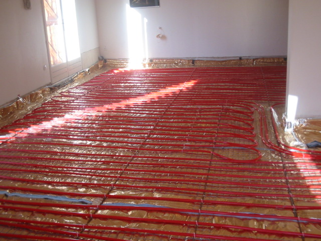

Je t'envoie cette photo ci cela peut t'aide c'est avec grand plaisir

Merci Ventura pour ces infos et la photo. :-)
