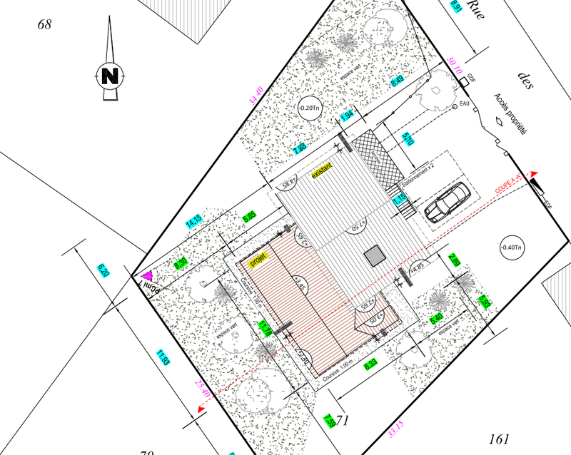

Nous venons de déposer un permis de construire pour une extension de 60m² environ (1 seule grande pièce)
Nous avions prévu d'installer un poêle à bois pour le chauffage, mais l'énergie solaire m’intéresse de plus en plus (nous disposons déjà d'un chauffe-eau solaire décrit ici). A savoir qu'actuellement, nous chauffons la partie existante de la maison à l’électrique.
J'ai commencé mes lectures mais il m'en reste beaucoup.
Là où je m'interroge, c'est concernant l'interaction avec l'existant.
Est-il possible de coupler mon chauffe-eau solaire avec mon futur plancher chauffant de 60m² ou vaut-il mieux prévoir une installation en parallèle?
Ci-après, les plans permettant de mieux appréhender le projet :
