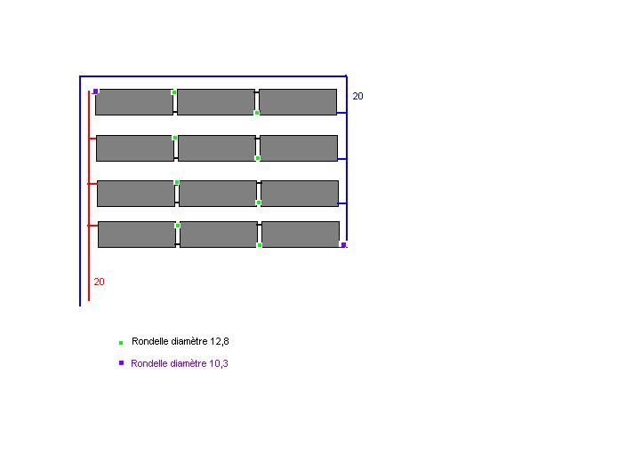

Mon deuxième problème est le suivant:
J'ai 4 groupes de 3 panneaux LM1240 chacun.
Pour éqilibrer les groupes entre eux, aucun problème, je mets des rondelles
en Sortie 1 et entrée 4 (Voir schéma, violet)
Pour équilibrer le 2eme panneau de chaque groupe, je suis coincé car avec ces raccords interpanneau , je ne peux pas mettre de rondelle et de plus le calcul est faussé à cause de l'héxagone.
J'ai bien peur d'être obligé de me débarrassé de mes raccords interpanneau
(j'en ai 16 !)
Bernard
(j'en ai 16 !)
Bernard

j'ai eu le même problème mais avec 2 groupes de 4 panneaux.
Pour les raccords inter-panneaux avec l'hexagone intérieur, j'ai considéré que la section de passage doit être réduite dans un certain ratio pour que les flux soient équilibrés. Donc les rondelles sont calibrées par rapport à la section de l'hexagone et non pas celle du collecteur !
Le résultat n'est pas parfait, mais très acceptable (il y a des différences entre les température en sortie des panneaux, mais faibles) et je n'ai pas retouché.
J'ai utilisé des rondelles en epoxy (matière utilisée pour les circuits imprimés) faciles à percer et qui se coincent sans gêner le montage dans les raccords .
Je pense que les pièces de 10centimes doivent être bien aussi...
Voir les photos dans mon CR http://www.apper-solaire.org/Pages/Expe ... c214546959 au chapitre "2.7 Raccordement des panneaux et pose des diaphragmes d'équilibrage.", et les mesures au chapitre "3.3.1 Mesures d'équilibrage des panneaux.".
Bonne poursuite dans ton projet.
Francis.

Pourquoi focaliser sur les diaphragmes ?
Il semble que bon nombre d'instal s'en passent, du moins jusqu'à 3 capteurs en série.
J'ai toujours été partisant de ne pas trop me casser la tète pour gagner...1/4 de poil...
J'ai 2 X 3 panneaux comme sur le plan ci dessus, et ça marche. les 2 series donnent autant l'une que l'autre.
Par contre, avec 4 X 3, je prendrai la peine de tester les temp aux sorties, et éventuellement mettre des vannes pour équilibrer les 4 circuits.
Mais quand je vois ce que je tire avec 6 panneaux, avec 12, ça doit donner !!!
Pour Thermick, avec son" soleil d'été en hiver", nous c'est plutot le soleil d'hiver en été....depuis mai...Mais ça devrait changer avant octobre...
Cdlt.
Cdlt.

Depuis la mi-mars, ici c'est deux jours voilés par semaine maximum, avec parfois un peu d'eau comme samedi matin de 10h00 à midi.
Que du bonheur quand je vois depuis une semaine 1000l à 80° et 500l ECS à 60°
Pierre Yves : oui ... c'est une solution plusieurs fois évoquée ici et mise en œuvre par je ne sais plus qui
Ceci dit, c'est plus facile pour l'équilibre de branche que dans la ligne.
