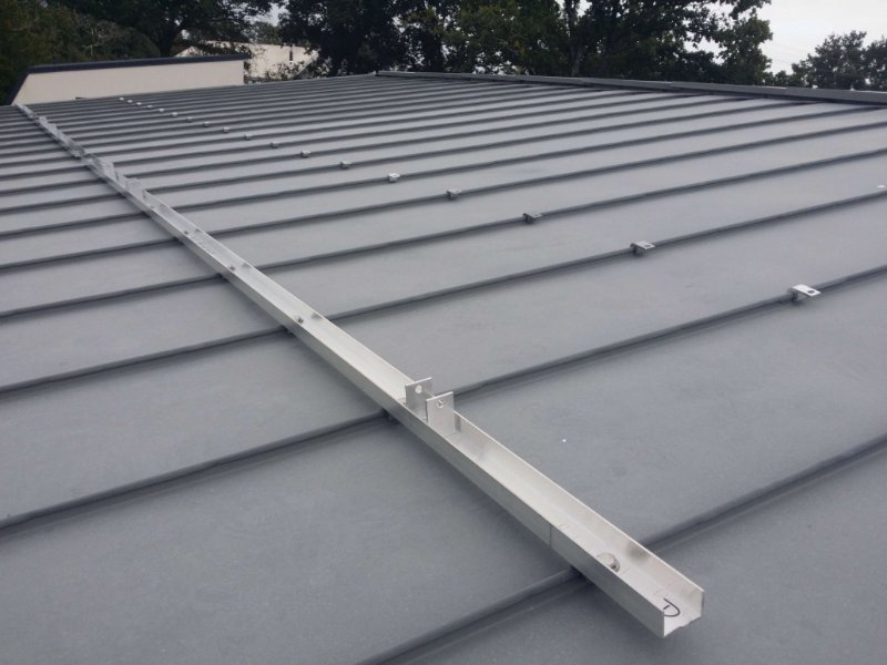

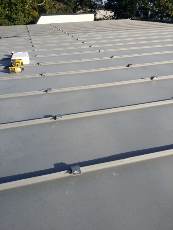

Bon, depuis tout ce temps j'ai avancé dans ma maison, j'ai acheté mes panneaux, mon CESI (qui attendent bien sagement ! :-D ) et mes pinces S5 pour les joint debouts.
J'ai fait mes plans et petits calculs pour la structure devant supporter les panneaux.
Ma question concerne les profilés alu.
J'envisage de poser en guise de rails plusieurs longueurs de profilés en U sur le toit pour venir fixer dedans les pieds des panneaux, qui eux sont des bouts de profilés U
de section 60x60x4 et qui font 40mm (en clair on a coupé des bouts de 40mm dans du profilés U de 60x60x4).
Ces pieds seront insérés dans le support en U, qui doit donc avoir une largeur interne d'au moins 40.
J'allais donc partir sur du 50x30x4 (50-2x4=42, ça rentre donc !). Mais chez mon fournisseur (Prolians-CMB à Vannes), ils n'ont que du 50x30x3.
Est-ce que cette épaisseur (3mm) suffirait ? Ou vaut-il mieux que je reste sur du 4mm, sachant que je ne peux pas monter au dessus d'une hauteur du U de 40 (donc 50 mini x 40 maxi x 4)
car l'inclinaison des montants de ma structure serait bloquée par les montants des rails (voir schéma pour mieux comprendre ! :-D )

le 50x30x3, c'est déjà costaud, je trouve. Lorsqu'on regarde les épaisseurs des tôles du panneau solaire, là où se fait la fixation, il ne me semble pas que ce soit aussi épais.

Je pense que je vais partir sur du 50x30x3 donc. Les rails seront vissés sur les pinces à joints tous les 43cm donc ça devrait pas bouger à priori (enfin j'espère !).
C'est plus l'arrachement au vent qui reste un point d'inconnu pour moi.

Finalement je suis parti sur des pinces de chez S5 (www.s-5.com).

Bonjour est ce que votre système de fixation a tenu avec la tempête que l'on vient d'avoir en Bretagne ? Je veux mettre les mêmes fixations

Rien n'a bougé.
Je pense que je peux dormir sur mes 2 oreilles maintenant (ce qui n'a franchement pas été le cas la nuit de la tempête !) :-D

Avez vous installé vous même ce système ? Si oui comment avez vous visser la vis sur la pince à quelle force ? Cle dynamometrique car apperement ils conseillent 18 newton.
Avec ces fixations le zinc est bridé donc il ne dilate plus. C'est ce qui me fait peur pour mon installation.
