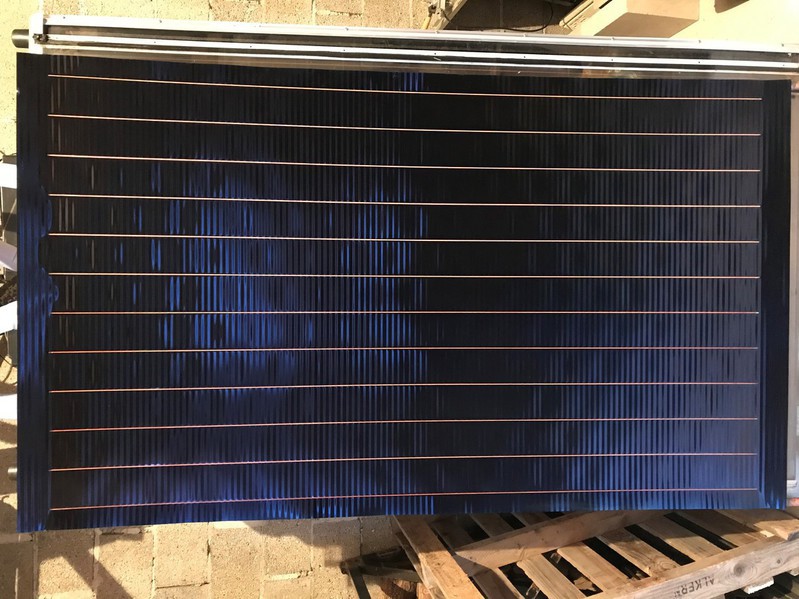

Au niveau matériel, j'ai acheté sur LBC 8 capteurs plans 2m x 1.2m à intégrer en toiture.
(Je n'ai pas l'intention d'installer les 8 capteurs, je veux commencer progressivement)
Je ne souhaite pas les installer sur mon toit car les Bâtiments de France me feront la misère.
Et de plus, vu la faible pente, j'aurais un mauvais rendement en automne/hiver/printemps et je ne saurai pas comment gérer la surchauffe l'été.
Dans un 1er temps, j'aimerais commencer petit. le plus simple est d'installer 2/3 capteurs + échangeur à plaque pour chauffer la piscine (42m²).
Cette 1ère installation simple me permettrait de voir ce que valent les capteurs, étudier le comportement du système en fonction de l'inclinaison des capteurs.
Dans un 2ème temps, j'installerai peut-être de quoi préparer mon eau chaude (mais les distances de tuyaux sont assez importantes).
Les capteurs seraient installés sur des châssis plein Sud (peut-être avec inclinaison réglable si je suis assez astucieux).
Mes capteurs (FERROLI Ecotech) sont en bois (coté en pin, fond en mdf) car il sont prévus pour être intégrés dans le toit.
Le fond en mdf est plutôt mou. Il est déformé (convexe)
Si je les installe sur un châssis, je dois les protéger de la pluie. J'avais envisagé différentes solutions : habillage en tôle ou bardage ou résine ou peinture.
Mais toutes ces pistes me paraissent compliquées à mettre en œuvre.
Je me dis que le plus simple serait peut-être de recouvrir les caissons bois avec du film vinyle de ce type :
https://www.creadhesif.com/bobine-de-fi ... y-700.html
Certains d'entre vous ont-ils déjà étanchéifier des caissons bois ?
Si c'est le cas, quelles solutions avez-vous employé ? Pourriez-vous me donner votre retour d'expérience ?
Je vous remercie d'avance
PS: pour info, photos de l'absorbeur en pj
Bonne semaine à tous.
Guillaume

Voici les quelques photos que j'ai sous la main:
Coffre bois:
Absorbeur:
Absorbeur coté face
Absorbeur coté face
Collecteur:
Collecteur
Collecteur

[quote="Guillaume369"]Mes questions portent surtout sur la meilleure méthode pour étanchéifier les coffres bois de mes capteurs. [/b]
A priori il s'agit de bois de charpente (c'est-à-dire, destiné à être recouvert par une couverture) tel un Vélux...
Si tu essaies de les traiter toi-même par dopage (genre bondex, xylophène etc.), c'est déjà pas donné, et cela te donnera 10 ans grand maximum...
(j'en sais quelque chose, étant déjà passé par là !)
-- après c'est la mérule etc. = destruction intégrale garantie...
Dans ce cas, demander avis auprès d'un couvreur si tu en connais un...
Peut-être les encastrer dans un "vrai" coffre fait de bois autoclavé class IV.
Sauf l'étanchéité risque d'être une vraie casse-tête...
Peut-être les vendre, car cela représente actuellement une sacrée contrainte technique pour la suite de ton projet,
qui n'est déjà pas donnée du point de vue administratif...
Penser "retour sur investissement"
Bon courage,

J'ai ami charpentier, je vais lui demander son avis (zinguerie)
Sinon, je tenterai une stratification des coffres bois avec de la résine polyester + roving (fibre de verre) puis topcoat teinté dans la masse pour finir.
Le coût reste maitrisé, ça peut valoir la peine.
https://ecomposites.fr/blog/reussir-sa- ... resine-n14
Si je me lance, je vous dirai si c'était une bonne idée ou pas ...

Entre le film auto-collant et le polyester, il n'y a pas photo : le polyester me semble bien meilleur.
Mais l'important sera de traiter convenablement la jonction entre la partie supérieure (verre et encadrement) avec le bois du caisson, afin qu'il n'y ait pas d'infiltration d'eau.

Je vais démonter la vitre avec son encadrement, puis je vais stratifier le bord du coffre avec la tranche externe.
Je problème est que la fibre de verre se travaille difficilement sur des angles à 90°.
Je vais utiliser une fibre à faible grammage plus facile à travailler. Et si elle ne veut pas épouser l'angle, je confectionnerai un "contre moule" qui la tiendra plaqué pendant le séchage.
Si j'obtiens un résultat convenable, je remonterai la vitre + encadrement avec un cordon de mastic pour garantir l'étanchéité avec le bord stratifié.

peut être une cornière en Alu pour ce bord à 90° ? (… si tu as la place)

Si tu as un ami zingueur, le plus simple et le plus durable sera de recouvrir tout le bois par de la tôle de zinc. C'est d'ailleurs comme cela que sont protégés les panneaux auto construits des Suisses de Sébasol.
Le film plastique ne tiendra pas plus de quelques années avec le soleil et la résine, pas sûr que ça ne bouge pas avec la dilatation (=> fuite) et le coût n'est pas forcément tellement moins chez que la zinguerie si ton ami te fais un bon prix et que tu l'aides pour la pose.

Oui, je pensais a cela pour le contre moule.
Beone68 a écrit :Si tu as un ami zingueur, le plus simple et le plus durable sera de recouvrir tout le bois par de la tôle de zinc. C'est d'ailleurs comme cela que sont protégés les panneaux auto construits des Suisses de Sébasol.
J'ai finalement commandé de quoi stratifier 3 panneaux pour faire un essai.
