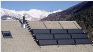

jje vais voir en les recevant. au pire un coup de scie au milieu, deux tubes de 22 je fait pivoter de 90° et j'ai des capteurs long comme ceux en photo 'ci dessous .
voila ce que je prends les 8 pour 250€ soit une trentaine d'euros pieces. je ne me souvient plus pourquoi ils sont démonté mais il me semble que c’était une histoire d'infiltration d'eau, et comme vous le savez ça abîme l'isolant qui des fois descends au fond
