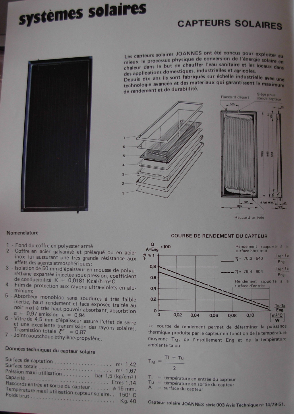

J'ai ressorti une vieille doc de 1985 d'un fabricant (Joannes). Les revêtements sélectifs ne courraient pas les toits il y a 20 ans, les courbes de rendements sont très différentes de celles des capteurs actuels...
Si tu regardes le graphique sur l'axe du bas, le paramètre qui s'appelle *$!§??? je ne sais pas (!!!) en dessus de 0,1 le rendement est à moins de 10%.
Pour avoir ce paramètre X au dessus de 0,1 il suffit par exemple d'avoir TempMoyenne - TempAmbiante = 90°C pour une énergie solaire reçue de 900W/m2.
En hiver sous nos latitudes on a plutôt 500W/m2, ces capteurs vont plafonner à un delta T de 50°C et encore à ces températures ils ne vont collecter que 50W/m2.
Si on rajoute le fait qu'en thermosiphon on perd encore un peu (beaucoup) en rendement, je veux bien croire qu'il ne doit pas trop avoir de problèmes de surchauffe !!!
- joannnes.jpg (299.15 Kio) Vu 1994 fois

Merci Patrick !
Ca m'a l'air plausible, tout ça, en effet. Pour info, un seul capteur pouvait fournir de l'au à 29°C max pendant qq heure le 21 décembre. Début février, elle montait déjà à 60°C. J'ai pu visiter leur atelier et vu l'installation en test permanent.
Une question cependant : pourquoi dis-tu que le thermosiphon fait chuter le rendement... je ne vois pas le rapport. Au contraire, c'est le système qui est le moins dépendant de la précision de la régulation, puisque... y'en n'a pas :)

En thermosiphon, sauf à avoir un dénivelé très important entre le haut des capteurs et le bas du ballon de stockage, le débit est relativement faible par rapport à une circulation forcée. On tourne toujours en "Low Flow" ce qui a pour effet d'augmenter le deltaT et diminuer le rendement. En circulation forcée on emploie ce type de régime surtout pour avoir une plus haute température de sortie des capteurs (ECS) et/ou pour casser le rendement et éviter les surchauffes.
Un capteur peint a un coef d'émissivité presque aussi élevé que son coef d'absorption, il faut récupérer les calories aussi vite que l'on peut sinon elles s'échappent... :?
Pour faire de l'ECS un simple circulateur et une régul de base suffisent, sauf que au revoir l'autonomie et bonjour EDF !!! :evil:
Il n'empêche que de très nombreuses installations solaires fonctionnent comme ça et depuis longtemps. Ce n'est que très récemment que l'on a commencé à parler des problèmes de surchauffes, en fait depuis que le solaire est devenu plus "High Tech": revêtements sélectifs, capteurs sous vide, régulations avec fonctions gadget, pose/intégration des capteurs n'importe où, n'importe comment... etc... Le thermosiphon a ceci de bien c'est que si on ne respecte pas quelques principes et bien cela ne marche pas...
