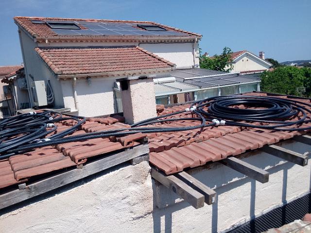

J'ai fait ce système en 2017 suite aux chutes de PE qui me restaient de mes travaux. C'est la partie de gauche.
A droite j'ai mis une couronne neuve de 25m.
Les deux sont en parallèle (on voit les T à droite avec les départ/arrivée qui longent la cheminée avant d'aller dans le local technique).
Ça chauffe bien, avant on avait difficilement plus de 26 27°, depuis c'est plus vers les 29° 30° voir des pics à 32°.
Ma piscine doit faire dans les 50m3.
Le tout utilise la pompe de la piscine. J'ai dévié une partie de l'eau qui sort du filtre vers ces tuyaux et qui revient dans la piscine via la prise balais.
Dans les GSB, ils vendent des raccords en PVC pour raccorder des tube PVC de 40 vers des filetages standard (26/34 je crois chez moi).
En 2017, c'était manuel avec des vannes.
Depuis 2018, j'ai acheté une petit régulateur avec sa soude sur aliexpress, percé un raccord de PE et mis la sonde dedans avec de l'époxy pour reboucher. Une électrovanne autorise le circulation de l'eau dans le PE et commande la pompe de la piscine.
Reste encore une amélioration : le régulateur chinois n'a qu'une sonde, celle des "capteurs". Il fait lui dire à combien il démarre,et quand il coupe.
Exemple : piscine à 25°. démarrage à 35°c, on coupe à 26°
Le bug : on bout de plusieurs jours, la piscine dépasse le température d'arrêt, par exemple 27°. Comme l'eau qui ressort du filtre et qui arrive dans le "capteur" est 27°, la pompe tourne en permanence, et refroidit la piscine. Il faut alors augmenter la température d'arrêt du régulateur. Le problème se pose surtout en début de saison et en fin de saison (je viens justement de la baisser ce matin!)
Pour améliorer tout ça, j'ai (ou j'avais) prévu de faire une caisse en bois de palette et mettre un vitre dessus (j'ai une porte simple vitrage cadre alu en stock pour cela) afin d'améliorer les performances, surtout les jours de grands vents. Mais comme maintenant j'ai 5 capteurs sur le toit du celier et de la veranda, tout cela va peut-être devenir inutile !
Sinon, y'a la bache à bulle qui est tout aussi efficace !

taco a écrit :bonjour donc a part ces systèmes de fortune ,qui sont bien fait ,je ne critique pas ,mais qui ne sont pas éternelle (en hivers,il faut les démontés ), personne d'un point de vue technique n'a essayer avec des panneaux solaire et échangeur thermique puisque le passage de l'eau de piscine dans les capteurs solaires corrosifs ?
Perso, rien n'est démonté l'hiver. Moi ici il fait rarement des températures négatives. Au pire, si ça casse, c'est facile à réparer.
Comme dit Ramses, il existe des solutions.
Je te donne celle que je vais mettre en oeuvre :
- vider le sable et les cailloux de filtre
- mettre un PE de 25m (j'ai acheté du 16)
- faire des trous et des raccords pour raccorder vers l'extérieur
- remettre le sable
Reste plus qu'à relier à tes panneaux thermiques avec une pompe.
L'avantage de mon système comme les autres présentés : pas de pompe supplémentaire, on utilise celle du filtrage !
