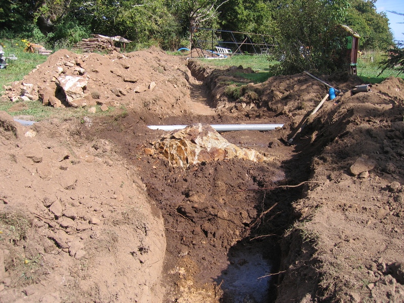

La tranchée avance mais comme vous pouvez le voir je suis tombé sur un os ...
J'ai un soucis avec le diamètre des lignes, je comptais prendre du 25/28 mais
le revendeur me dit que les couronnes de recuit ne vont pas au dessus du 20/22. Il me conseille du PB en 26/32, mais le prix me laisse perplexe.
Est-ce qu'en doublant les lignes 20/22 j'obtient en gros la même chose ?
Luc.
Luc.

c'est quoi une grande distance?
vu la photo ....c'est pas si long que ça.........on dirait d'apres la photo 5 panneaux ....si c'est le cas ....y a pas bon faire des chiffres pairs ,c'est plus facile pour équilibrer
as-tu regardé dans les comptes rendus .....pour certains c'est 40 m
pour ton bloc....chlorate de soude...plus....bon j'arrete....les commandos c'était ....il y a longtemps.
marteau piqueur....
combien de panneaux ou quelle surface de panneaux au bout ???
puis apres chercher le prg sur excel pour le calcul des pertes en charge...
mais 22*1 ou 20*22 ça fait quand même 3.14 cm² de section et ç'est pas mal du tout...
faut nous donner toutes ""les données" sinon ...nous pas pouvoir deviner !
cordialement gérard

Bonsoir gegef6fsk,
tu ne crois pas si bien dire, les gars d'EDF ont planté leur poteau avec de la dynamite
Voici les données:
- distance: environ 55m
- 10 GM 2510 (2x5)
- 70m2 de PC + ( 60 m2 de PC et 30 m2 de MC à faire)
- 1000l de Stock
- 500l ECS + 200l élec
- un circuit solaire sous pression avec un circulateur et 2 EV une pour le choix du ballon et une pour la décharge.
Les panneaux initialement prévus sur un toit, seront finalement au sol.
En ouvrant ce post, je voulais m'assurer que c'était possible. Depuis,
j'ai avancé et je me suis trouvé tout con quand le vendeur a rigolé quand
je lui ai demandé une couronne de 25/28.
Remi.450 a calculé les pertes à 5.17 mce en 20/22. Donc ça passe avec
un circulateur bon marché en vitesse 3, mais ça reste un peu léger.
Alors je cherche des solutions pas trop chères pour augmenter la section
ou augmenter le circulateur.
Luc.

ok re,
bon voilà
10 panneaux..ce n'est pas rien et 55m ...dur dur
tu peux toujours mettre du cuivre au départ pres des panneaux ainsi qu'a l'arrivée. et apres du per ou même du tuyau noir pour la flotte en polypropylène mais le diametre à l'intérieur est le même
per de 20*25
et pareil pour l'autre je crois ....il y a peut etre plus gros?
inconvénients ça s'allonge beaucoup avec la montée en température
donc faut lui laisser la place de "gigoter"
et de plus il vaut mieux ne pas le laisser monter trop haut en temp.
en été tu auras intéret à bâcher
sinon couper des arbres? non trouver moins loin?
40 m ça existe ...voir le cr de patrick07 mais pour 6 panneaux 2510.
bonne étude et bon courage
gérard

Pour ma part, sur une tranchée de 6 mètres, je suis tombé à 50 cm de profondeur sur une grosse rigole fermée en béton (environ 70cmx70cm) qui traverse mon terrain de part en part, non signalée sur les plans du notaire
(je n'ai pas trouvé à quoi ça a pu servir).
L'ouverture de la tranchée m'a pris 2 week-ends au lieu d'une journée et 300 kg de béton cassé à emmener à la [s]décharge [/s] déchetterie.
Je voulais que les lignes entre les capteurs et le sous-sol descendent (en pratique c'est du luxe pour un circuit sous pression).
Cordialement,
T.Streiff

[quote="gegef6fsk"]
pour le tuyau poly....pour la flotte ,s'il n'y a pas plus gros en diametre...[/quote]
16 x 2,2
20 x 2,8
25 x 2,3
32 x 3,0
40 x 3,7 => vu pour un chauffage piscine, 40m de l'échangeur au filtre
50 x 4,6
63 x 5,8
75 x 6,8
90 x 8,2
110 x 10,0
16 x 2,2
20 x 2,8
25 x 2,3
32 x 3,0
50 x 4,6
63 x 5,8
75 x 6,8
90 x 8,2
110 x 10,0
