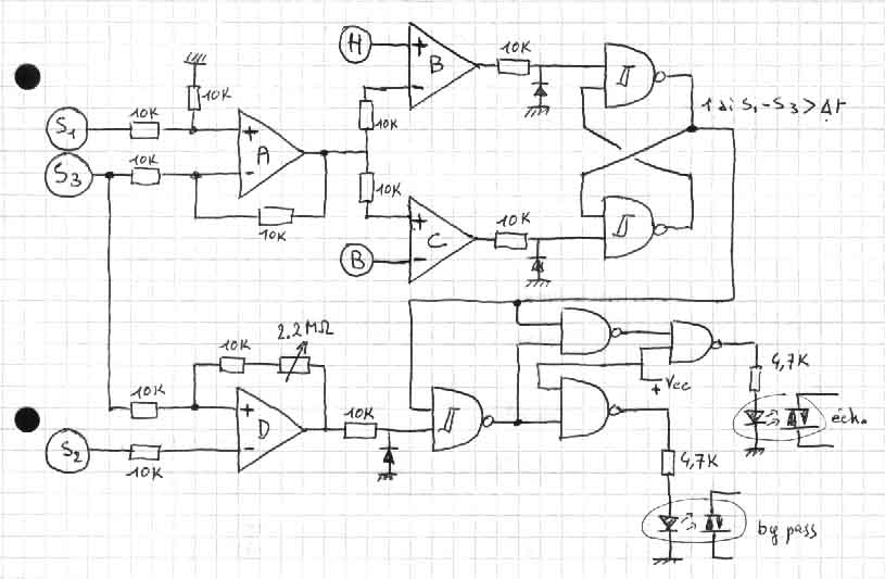

marcb03
- Messages : 99
- Enregistré le : ven. oct. 19, 2007 17:17 pm
- Localisation : Saint-Pourçain-sur-Sioule (03)
[quote="daniel 53"]Je pense que sur le post cité plus haut, la maquette est bientôt au point.
Pour en faire une régulation avec 2 sondes (et plus si affinité) je veux bien qu'on me définisse le cahier des charges exact et je colle tous mes neurones au boulot. Ils ne sont pas nombreux, c'est plus facile à maitriser.
Inconvénient majeur du bidule: pas assez cher...
Un inconvénient qu'on recherche tous ...
OK. Alors allons y pour le cahier des charges :
Il me faut deux circuits (bay pass et échangeur dans ballon) avec
- Une sonde S1 aux capteurs,
- Une sonde S2 sur le retour en amont du by-pass (et aussi du ballon),
- Une sonde S3 au ballon.
Si S1-S3 > DeltaT et S3>=S2 alors by-pass
Si S1-S3 > DeltaT et S3<S2 alors échangeur ballon
Précisons qu'il faut que DeltaT soit réglable manuellement.
Je suis certain que tu arriveras à faire qq chose pour ce cas.

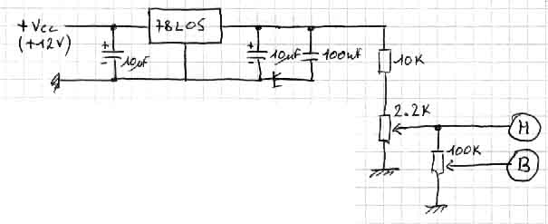

si je devais résoudre personnellement ce problème de régulation rapidement je ferais ceci:
"Une sonde S1 aux capteurs,

J'ai étudié le truc, cela me parait jouable.
Par contre, il faut de l'hystérésis dans les delta T, sinon les relais vont ronfler et les moteurs cramer.
Donc, un réglage correspondant au haut du delta T et un autre au bas. plus un hystérésis sur l'autre comparateur.
D'ailleurs, je préconise l'emploi de relais statiques à la place des relais classiques.
Moins chers, plus fiables, plus silencieux.
Suite au prochain n°
Daniel
Daniel
- daniel 53
- Messages : 406
- Enregistré le : mer. déc. 27, 2006 21:49 pm
- Localisation : 53 300 Ambrières-les-Vallées
Voila le résultat de mes cogitations, le débat est ouvert.
L'ampli opérationnel A porte bien son nom, il effectue une soustraction entre la tension issue de la sonde située dans le capteur solaire - celle du ballon.
Les ampli op B et C compare avec les tensions qui représentent delta T.
La zone comprise entre B (bas) et H (haut) est neutre.
Les duos de résistances/diodes éliminent la tension négative de la sortie des comparateurs avant d'attaquer les NAND montés en bistable qui fournit l'information "S1-S3 sup à delta T"
L'ampli op D compare S3 et S2 avec un histérésis ajustable au moyen de la résistance de 2.2 Mohms. On pourra en fait y mettre une résistance fixe après essais.
Re résistance/diode pour ne pas abimer le NAND.
Suivent 3 NAND qui permettent de répondre à la logique demandée.
En sortie, j'ai représenté des relais statiques, - cher, - gourmand en courant de commande, générant - de parasites et + fiables. On peut aussi mettre des relais classiques mais c'est +++- et plus compliqué.
Les tensions de consignes sont founies par un régulateur 5V et ajustables.
Les ampli op nécessitant une tension globalement symétrique, une alimentation négative est proposée avec un NAND restant disponible monté en oscillateur. Si +VCC est de +12V, alors - VCC avoisinera -9 V.
J'espère que ceci ne vous a pas endormis et je suis prêt à répondre à toutes? les questions.
