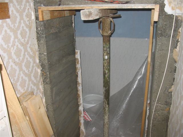

pour mon cas, c'est un peu particulier, j'ai ouvert un mur de refend à l'étage de ma vieille maison (2m3 de pierres et de terre à enlever au passage...)pour y coller mon ballon, je gagne ainsi de la place, mon ballon est accessible des 2 côtés (drain back, circulateur d'un côté, trappe de visite +vidange de l'autre), il va donc reposer à 3 m du sol au milieu du mur si l'on peut dire....pas ou peu d'humidité à cet endroit je pense, mon idée première était de faire une petite chappe de béton et de poser le ballon sur 2 épaisseurs de roof mat mais ce matériau ne risque-t-'il pas de s'applatir à la longue ?
