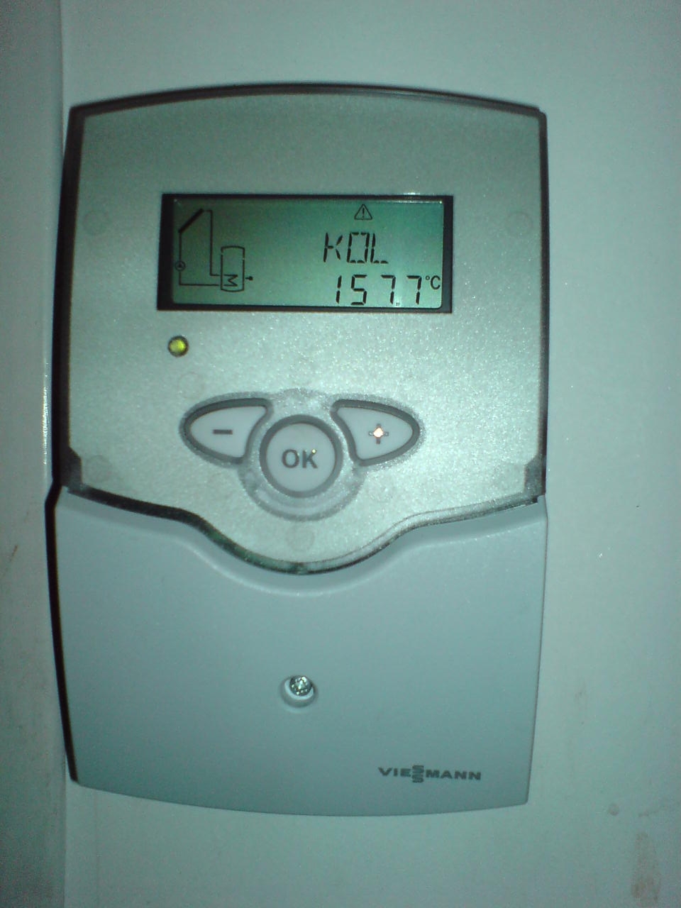

Oui je pense que tu as intêret a mettre ton glycole le plus tard possible car quand tu rentres en stagnation ta température peut montré très haut, et dans ce cas ton glycole se dégrade et pert de sa performance antigèle.
qu'as-tu comme régulation?

Merci por ta reponse, pour le regul j'utilise un millenium II avec adaptation 0-10v pour les sondes externes. je suis en train de vendre justement la regul Viessmann Vitosolic 100 sur Ebay. La flexibilité que j'ai avec le mullenium II est super et permet tous ls reglages possibles ... titre d'info aujoudh'ui je suis monte au capteur PT sur le panneau a 85 ° et la regul enclencle s'il y a une difference de 5 ° entre la sonde capteur et celle du ballon tampon. Je ne monte a aucun moment comme toi a 157 ° avant de demarrer la pompe ....
