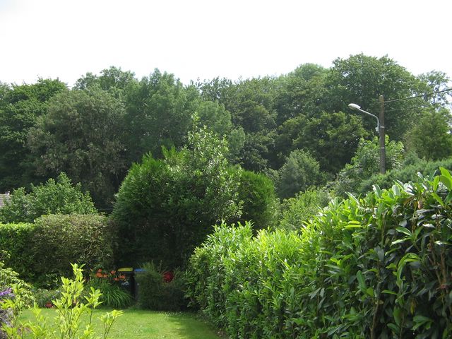

24 tubes en provisoire et le toit plein sud qui recevra le 30 tube
IMG_23741 [640x480].JPG (71.52 Kio) Vu 2273 fois
vue cot? soleil levant
IMG_2375 [640x480].jpg (86.92 Kio) Vu 2276 fois
vue cot? soleil couchant
IMG_2376 [640x480].jpg (86.59 Kio) Vu 2284 fois

Un peu d'arbres à l'Est : pas très grave, c'est mieux qu'au sud.
Plein Est : on gagne peu : le soleil est bas et il fait froid (donc beaucoup de pertes).
Si le devant de la maison qu'on voit est au sud, avec l'inclinaison de ton toit, c'est du bonheur.
Par contre, soit copain avec le maire, car les capteurs vont être super visibles !
Moi au sud ouest j'ai la maison de la voisine :?
Beau masque (la maison pas la voisine)
Donc c'est pas une tronçonneuse qu'il faudrait.
Par contre à l'Est moi j'ai rien.
