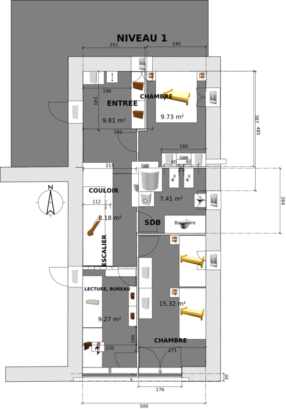

Que dire sur ton projet ? ben je comprends pas bien: comment va tu chauffer la maison avec le solaire si tu n'as que 12m² de mur chauffants ? en plus j'ai cru comprendre qu'ils étaient ds des pièces éloignées de la pièce de vie ?
Sinon, on a pas les même ordre de grandeurs: au vu du climat et de l'habitat, 12m² de panneaux et 1000l de BT c'est tout petit. Si tu regardes les CR alors tu verras que l'on parle plus souvent de 20m² et 2000l et pour des maisons bcp mieux isolées.
A ce propos je trouve que ton projet d'isolation est très modeste. Une "correction thermique" c'est un joli mot mais concrètement ça veut dire un R de combien ? pas gr chose, en fait.
Concrètement comment va tu "traiter avec soin" les ponts thermiques ? On sait tous que ds ce type de batî c'est très compliqué, voir ds bcp de cas impossible (on peut pas tout casser). Quand au mur enterré c'est très bien mais il faudrait poser un isolant entre la terre et le mur sinon ton mur sera tjs froid.
Bref je veux pas te décourager mais partir ds du chauffage solaire me parait prématuré par rapport à ton projet d'isolation. Mieux vaut mettre l'argent ds l'isolation ds un premier temps. AMHA
Bon ben y'a plus qu'a couper du bois, remarque c'est pas ce qui manque ds le coin :cool:
Dernière chose : 1000l + 12m² de panneaux SUD à 60° c'est le bon rapport. Ou 2000l + 24m² ca marche aussi.

lebritish a écrit :comment va tu chauffer la maison avec le solaire si tu n'as que 12m² de mur chauffants ? en plus j'ai cru comprendre qu'ils étaient ds des pièces éloignées de la pièce de vie ?
En fait, le chauffage de la maison est prévu principalement avec des grandes baies vitrées ouvertes plein SUD d'une part et d'autre part avec un poêle de masse performant positionné au centre de la maison, à coté de l'escalier.
Les murs chauffants sont prévus comme appoint. Par ex. pour passer les quelques jours un peu froids mais ensoleillés qu'on peut avoir en intersaison ou même en été, quand nous ne souhaitons pas faire du feu.
lebritish a écrit :au vu du climat et de l'habitat, 12m² de panneaux et 1000l de BT c'est tout petit
Le problème c'est que je ne peux pas faire ce que je veux... Je dois placer le ballon à l'étage donc ça limite la masse acceptable pour le ballon. Et la toiture est la meilleure option pour les panneaux mais je vais difficilement pouvoir y installer plus de 12m2... C'est une rénovation donc il y a des contraintes.
lebritish a écrit :A ce propos je trouve que ton projet d'isolation est très modeste
Oui en effet, au niveau de l'isolation c'est pas top... Mais de l'avis général, une ITE dénaturerait trop le bâti. Je ne suis pas d'accord car pour moi la performance doit primer sur les considérations esthétiques (et l'ITE peut être très jolie en plus...) mais parfois il faut faire des concessions à la pression sociale :sad:
Donc nous essayons de tirer le meilleur parti de ce que nous avons: un des deux grands murs est mitoyen, le mur nord est enterré sur sa moitié inférieure, une cave sera aménagée derrière qui servira de tampon thermique. Un sas (cellier) séparera encore la cave et la partie habitable. Et la partie habitable et le sas seront séparés par un mur en bottes de paille.
Le plafond de la cave sera isolé. Au-dessus de la cave nous aurons l'entrée (elle-même protégée par un sas à l'extérieur) et une petite chambre qui peut rester fraiche car c'est juste pour dormir. Elle fera donc aussi office de tampon thermique.
C'est sûr qu'on n'est pas dans une construction neuve passive mais on s'inscrit plus dans une démarche bio-climatique. Et nous savons quel type d'habitat nous avons choisi donc nous sommes prêts à supporter une certaine rusticité et à nous adapter (mettre un pull, se rapprocher du poêle...). La correction thermique aura tout de même un petit effet isolant et surtout, elle supprimera la sensation de paroi froide qui est une source majeure d'inconfort.

J'espère avoir précisé le projet. Voilà deux images pour illustrer mes explications, c'est encore en brouillon mais on n'est pas loin du résultat :
