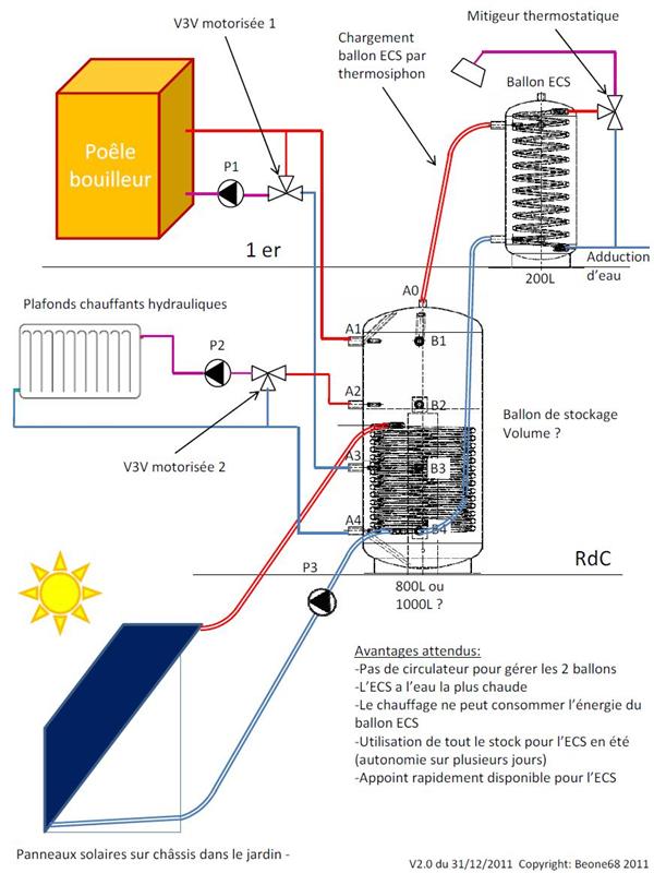

Je me permet de remettre le schéma simplifié de mon installation:
Ceci permet d'avoir un ballon solaire de 200l+ sans forcément chauffer l'ensemble des deux ballons. Lorsque le poêle fonctionne, l'eau monte rapidement dans le ballon ECS, par thermosiphon. Comme l'eau qui arrive du poêle est au moins à 55° du fait du Thermovar qui assure un retour chaud pour protéger le poêle. On peut donc avoir 200l d'eau à 55° et seulement le haut du ballon tampon à 45-50°, le bas restant à 25°.
Le ballon tampon est mal représenté, car il a deux serpentins solaires - il fait 800l. J'imagine qu'en utilisant celui du haut, on aura également la possibilité de chauffer que 400 à 500l plutôt que les 200l+800l. Je dis "j'imagine", car pour l'instant le solaire n'est pas installé (commande en cours chez SD).
En fonction de l'étage auquel on installe chaque ballon, on peut donc avoir poêle bouilleur + panneaux solaires + ballon ECS en thermosiphon ET de l'eau chaude en inter-saison, en ne chauffant qu'une partie des ballons, avec un jeu de vanne pour choisir quel serpentin utiliser. Serpentin du haut = optimisation de la température de l'eau / Serpentins du haut et du bas = optimisation du rendement. C'est ce que j'aurais souhaité faire (tout en thermosiphon) mais la configuration de la maison ne s'y prête pas.
Beone

Ottiti a écrit :Attention avec le thermo syphon c est un procédé qui nécessite une pose parfaite
et est soumis a plusieurs paramètres , un seul pas bon et cela ne fonctionne pas ou plus
Non, vraiment, je ne partage pas ces craintes concernant le thermosiphon. Je trouve au contraire que c'est le système idéal quand les conditions s'y prêtent puisque tout est naturellement automatique du moment qu'on respecte le fait d'avoir le ballon plus haut et pas de contre-pente: pas besoin de circulateurs et de régulation qui sont des sources de pannes et des facteurs de complexité. Mais pour ma rénovation, ce ne sera pas possible de faire tout en thermosiphon malheureusement.

la aussi l ECS est cadeau
Mais pendant la jointure des 2 période je dois chauffer 800l pour avoir que mon ECS pendant 1 ou 2 mois
là c est pénalisant.
J aurais surement assez de soleil dans cette période pour monter 200l a 45°c mais cela ne me donne que 5 ou 10°c de plus a mes 800l
et encore je jongle avec les 2 ballons de 800l et je récupère plus.
J arrive même a pré chauffer les ballons au bois pour être dans la gamme de température des panneaux solaire :roll:
Monter un ballon de 25 a 35°c au soleil ne me sert a rien alors que le monter de 40 à 50 c'est utile
d ailleurs je ne laisse plus mes ballon descendre sous 35°c ils sont chauffer au bois/fioul si besoin
Il me faut de l eau mini a 45°c pour le chauffage ça tombe bien pour l ECS.
Merci pour le retour d'expérience. Est-ce qu'on peut voir ton schéma d'installation quelque part ?
Effectivement, durant la période chaude (= pas besoin de chauffage), il est problématique de devoir charger tout le tampon pour avoir de l'ECS à la bonne température. Mais la stratification est sensée régler ce problème en grande partie. J'ai compris que c'est fragile et que si on envoie le solaire sur le serpentin du bas on n'obtient pas forcément tout à fait le résultat espéré. Mais si en plus on envoie d'abord les calories solaires sur le serpentin du haut puis sur le serpentin du bas on devrait avoir un bon résultat non ?
