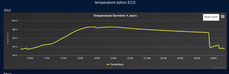

dans tous les cas je pense que ça stratifie :
hier soir à 17h, j'étais à Tmax fixé ( 85° ) et ce matin la sonde était à 73° à 7h
pour le groupe de sécurité, il a bien lâche de l'eau ces derniers jours ( environ 30 cl ) donc c 'étais de toute façon trop haut

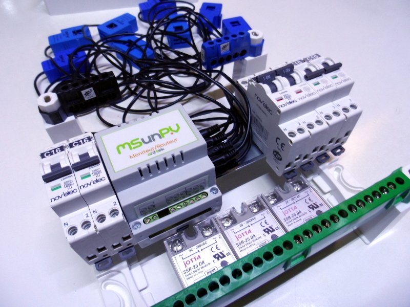

Avec le thermostat de mon ballon ECS 350l réglé au max à 90°C, ça donne ça:
En bleu clair la puissance PV, en bleu foncé la puissance réseau ( > 0 => conso, < 0 => injection), en orange la puissance routée réelle et en vert la commande du relais statique de 0 à 400 ( 400 = 100%).
Le "creux" de 10h à 16h dans la puissance routée, c'est la pompe de la piscine qui tourne (750W).
Dès que je l'arrête, le thermostat mécanique du ballon coupe à 80°C et se réenclenche à 77°C environ, en faisant des cycles de 2 ou 3min.
Tout est contrôlé par mon nouveau routeur :roll: :
