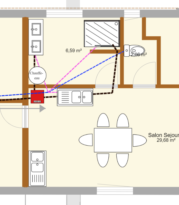

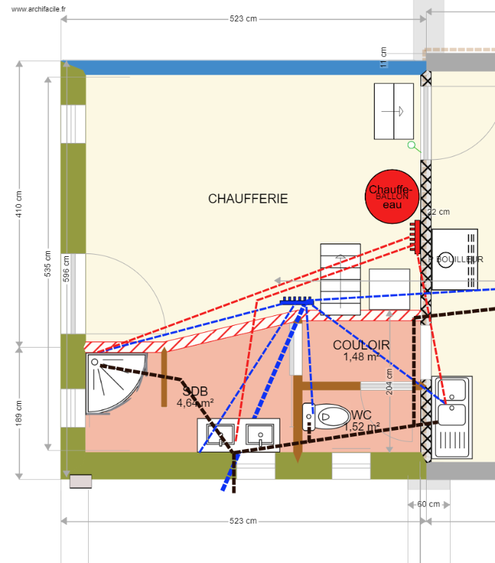

Voici les plans des pièces d'eau des 2 appartements.
Finalement je pense pour plus de simplicité et de sécurité séparer les 2 installations.
PLAN CHAUF 1.png (155.6 Kio) Vu 4382 fois
Pour celui qui est accolé a la chaufferie, je vais faire une dalle pour les pièces d'eau et couloir, (en couleur orange sur le plan) et non un planché bois comme prévu initialement..
J'aimerai bien mettre un ou deux panneaux solaires (situés juste au dessus du ballon) et de coupler avec le poêle bouilleur pour chauffer l'eau du ballon et éventuellement la chappe en orange ou le mur chauffant marqué en rouge entre la chaufferie et les pièces d'eau..
En cas de longue période sans soleil le bois et éventuellement une petite résistance électrique du réseau photovoltaïque en complément..
Pour l'autre je vais partir sur un chauffe eau a gaz .. ce qui sera vraiment plus simple.. et pas trop onéreux..
Je pense que le ballon n'st pas nécessaire, mais que me conseiller vous comme chauffe? Certain sont il a éviter?
Plan PLOMB.png (112.14 Kio) Vu 4382 fois
Le fait de séparer les deux systèmes permet de jouer sur les deux tableau sans mettre tout les œufs dans le même panier..
Pas trop de problème de stockage de gaz.
Pas besoins de produire de l'eau chaude solaire en grande quantité en cas d'occupation simultanée.
Plus besoin de bouclage.
Vidange du système moins souvent ..
Quand pensez vous ?
Merci de m'aiguiller surtout pour le système solaire couplé avec le poêle bouilleur avec le mur ou plancher chauffant qui pourrais aussi permettre en cas de sur chauffe de réguler.
Bonne lecture et merci.

Pour ton chauffe eau gaz, je t'encourage à partir sur un micro accumulé, qui sera plus confortable qu'un chauffe eau à production instantanée.
Mettre un ballon est contre productif dans ton contexte d'occupation intermittente.

Old20 a écrit :
ven. avr. 23, 2021 22:18 pm
Pour le pratiquer personnellement (chalet dans le Jura), le chauffe-eau gaz instantané fonctionne très bien. Suivant l'accès, des bouteilles 13gk ou 35kg font parfaitement l'affaire. Pour un site isolé, je recommande un chauffe-eau basique non électrique/électronique, c'est à dire avec une flamme pilote qui brûle en permanence et qui n'à pas besoin d'alimentation électrique pour fonctionner. Par contre, ça devient dur à trouver. Mon beau-père (à qui appartient le chalet Jurassien précité) a pu obtenir le sien que grâce à l'intervention d'un ami plombier-chauffagiste qui lui a trouvé un modèle correspondant il y 4-5 ans (Saunier Duval).
Beone
