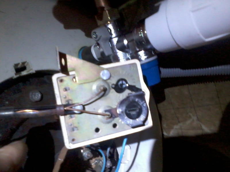

Le model exact du chauffe-eau et au besoin une photo du thermostat et des sondes devrait t'amener une aide plus efficace.
Cdt

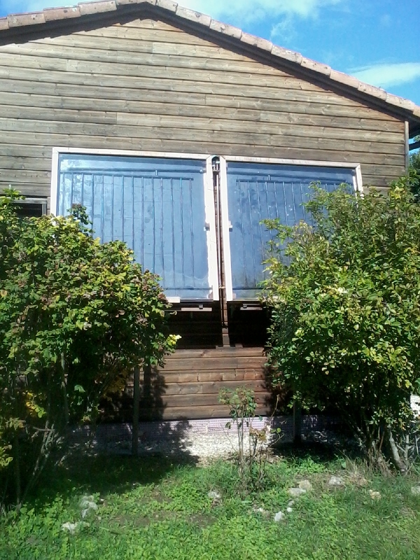

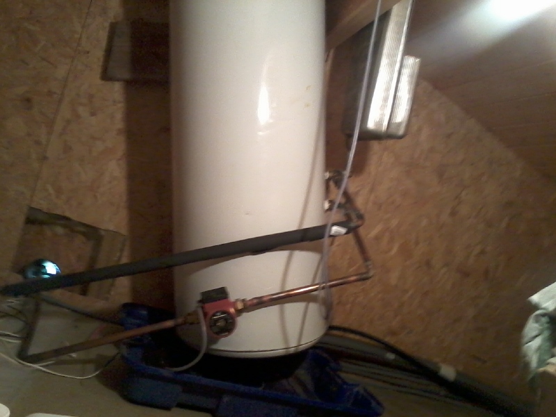

j'ai fais quelques photos de mon installation :
les panneaux : encadrement bois pour aller avec la maison, collecteur en cuivre de 22 mm, tubes de 12 mmm verticaux en boucle de tickelman avec entrée et sortie du meme coté pour minimiser les raccordements extérieurs
le ballon échangeur de 150 litres dans le grenier ( je voulais tourner en thermosiphon au départ) le ballon électrique de 200 litres Thermor avec résistance stéatite, le thermostat avec deux sondes dont une seule semble réglable j'aimerais connaitre la température de déclenchement des sondes pour mieux comprendre le fonctionnement de mon installation

Re: défaut de stratification
Bonsoir Philippe 79 ,
Rapidement, il est tard..
Les 2 Arbustes ne font pas de l'ombre aux capteurs?
Le tuyau isolé supérieur provient bien du haut de tes capteurs? (Branche "chaude" connectée en haut de l'échangeur.
Le sens du circulateur est bien du ballon vers la gauche de la photo ? (Sens de circulation Bas échangeur ballon vers bas capteurs)
Pour le deuxième thermostat non réglable, se doit être un thermostat de sécurité je pense.
J'ai l'impression sur la photo que c'est un cumulus pour un usage horizontal ?????????????

les arbustes vont être taillés pour l'hiver, ils assurent un léger masque pour l'été.
J'ai examiné le serpentin du ballon échangeur et il est de diamètre important et il fait deux spires en descendant vers le fond du ballon, donc je pense qu'il s'agit d'un ballon à usage vertical que j'ai un peu incliné pour rentrer dans le grenier. Le vase d'expansion à l'air libre est un vase de chaudière recoupé. J'ai essayé le fonctionnement en thermosiphon mais ça ne fonctionnait pas. Avec le circulateur, j'avais 50 ° dans le ballon ce soir ! Le circulateur est sur le retour pour travailler avec l'eau la plus froide et le vase dans la partie la plus haute ( entrée chaude). Je pense que la séparation des ballons ( 10 mètres de tuyaux) n'est pas une bonne chose mais je pensais au départ fonctionner en thermosiphon pour la simplicité et de plus la place à coté du ballon électrique est comptée ( bureau).
Existe t'il un thermostat "intelligent", un peu comme la régulation solaire, pour le ballon électrique ?

ce serait bien de voir exactement les pentes de l'échangeur du ballon. une référence pour ce ballon ?
souvent les spires basses sont inclinées pour laisser la place au passage de la résistance électrique. si poche d'air dans cet échangeur, pas de thermo.
ton vase est au bon endroit. tu ne pouvais pas le mettre dans un autre sens et éviter de le découper ? (évaporation).

je pense en effet que le ballon échangeur fait une "bulle "d'air puisque les spires descendent et que l'entrée et la sortie sont approximativement à mi-ballon. Donc inadapté au fonctionnement en thermosiphon (Mais récupération pour pas cher ). J'ai découpé le vase( de la chaudière du voisin )car il était percé et que je voulais le remplir avec un bidon de 5 litres. Je vais découper un morceau de styrodur pour limiter l'évaporation et finir l'isolation des tuyaux pour améliorer le rendement hivernal.
Bonsoir.
Thermostat classique à 2 sondes : 1 pour la régul (souvent, tourner le réglage vers la gauche pour + chaud).
L'autre sonde en sécu avec son réglage. Parfois un klicson rouge à renclencher côté sécu.
Pour le thermosiphon entre les 2 ch-eau un peu d'accord avec les autres. Peut-être ballon pas adapté et bulle qui coince
ou pb de tuyauterie.
Pour la régul entre les 2, une boucle de recyclage commandée par un différentiel classique ???
Bon courage
