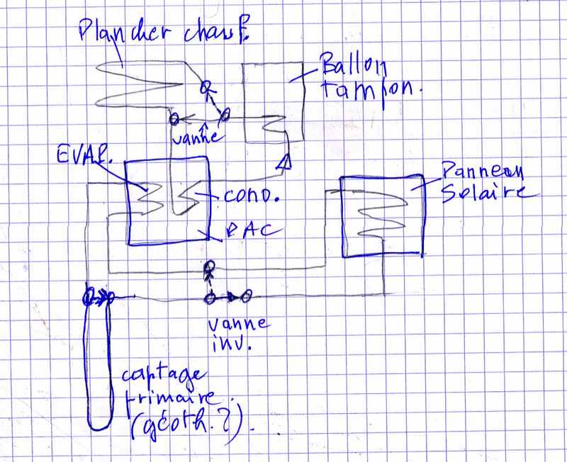

Salut Gainde,
C'est bien de lancer des idées en l'air. Celle là j'essaie de la rattraper au vol. Je joins un crobar de ce que j'ai cru comprendre. Dis moi si c'est ce à quoi tu pensais.
En théorie ça devrait être possible, mais il faudrait inventer une régulation. Utiliser des circulateurs à vitesse commandable etc.
Comme il est dit plus haut, cela devrait permettre de récupérer des calories dans une plage basse de température, grâce à la PAC. ( l'hiver et en fin de journée). L'intérêt c'est que le surcoût en matériel n'est pas très élevé, il faut ajouter seulement de l'intelligence.

Bonjour Terran et tous,
Je me considère comme un néophyte en thermie et solaire.
C'est vrai qu'en vous lisant qu'il me vient des idées plus ou moins loufoques
et en essayant de comprendre les choses.
Le principe que tu as croqué devrait marcher,
mais je pense plutôt en direct sur le solaire
(voir mon schéma ci joint)
Je pense qu'une pac de piscine modifiée conviendrait
Dans ton principe, il faut une pompe a deux vitesses ou 2 pompes pour le primaire:
les températures aussi:
mon souci était de ne pas avoir une grosse surface sur le toit (16 à 18M² possible)
alors que mon besoin idéal en mi-saison était de 24M².
J'avais même dessiné une vanne 8 voies (1/16 de tour) pour faire des permutations.
Ma question:
Comment gagné plus (de calories) en surfaçant moins?
Au plaisir de vous lire,
Amitiés ensoleillés

Salut Gainde et tous,
Je suis allé voir ton schéma. Difficile d'en saisir toutes les subtilités quand on est débutant en solaire. Les vannes à plein de voies faut suivre !
Dans mon schéma actuel, j'ai beaucoup de vannes, mais seulement "ouvert fermé" et une seule 3 voies, en fait une vanne thermostatique.
Pour en revenir à ta suggestion "dopage" et au crobar que j'en ai fait, on peut mettre un seul accélérateur dans le primaire, mais à vitesse variable. Rien n'empêche de passer par la géothermie avant d'entrer dans le capteur solaire, c'est intéressant si la temp. en sortie de l'évap. est plus faible que celle de la géot. Il faut alors ajuster la vitesse de circulation pour que la température en sortie de C. S. soit plus grande que la temp. en bas du ballon. C'est en cela que les circu. à vitesse variable sont indispensables.
