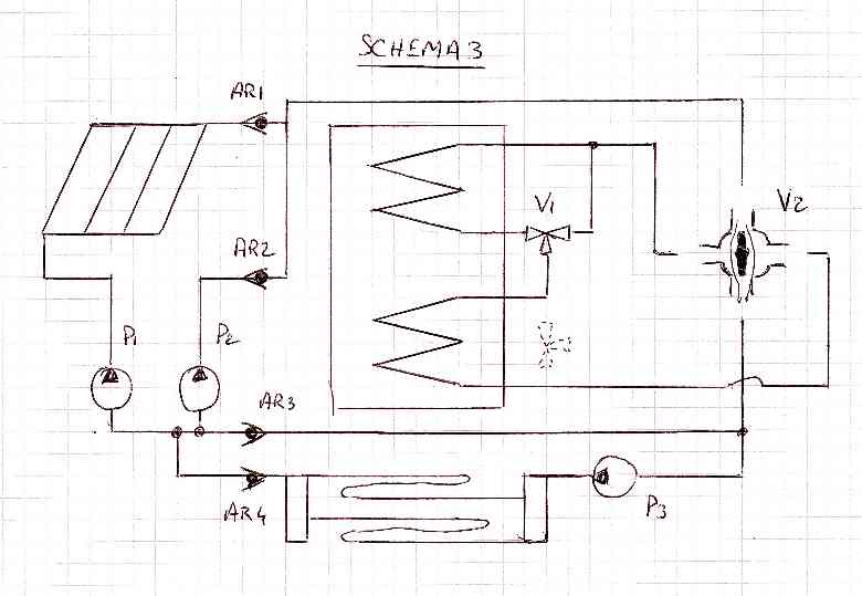

Voici le nouveau schema
Cela fait moins usine à gaz , reste à savoir si cela fonctionne...en vrai
Sur le papier cela me semble pas mal (l'autosatisfaction quand tu nous tiens... :???:
Yan

Bonjour Yan,
Je suis toujours gêné par les branches parallèles avec AR3 et AR4. Il y aura toujours une circulation dans le plancher chauffant, même si P3 est arrêté.

Concernant le risque de circulation sur la branche morte,
pour la saison de chauffe je pense que s'il y a circu elle doit etre faible et ne pas perturber la regulation
pour l'été je peux toujours mettre une vanne d'arret.
J'ai penser à un autre circuit mais cela suppose de mettre le circulateur du PC après celui-ci (entre PC et capteurs solaire)
Est ce qu'il y a une contre indication à ça?
Chacun des 3 circulateurs seraient alors calibré pour sa phase de fonctionnement
1 : PSD avec ou sans reprise
2 : Stockage
3 : Reprise (hors solaire)
yan

[quote="yan24"]J'ai pensé à un autre circuit mais cela suppose de mettre le circulateur du PC après celui-ci (entre PC et capteurs solaire)
Réponse tardive, mais réponse tout de même.
Non.
Yves

J'ai finalement adopté le schema auquel je pensais.
3 circulateurs (avec son clapet AR respectif en sortie) en // (donc 1 placé après le PC).
Cela permettra le choix eventuel de la vitesse pour chaque phase de fonctionnement.
mon "bloc circulateurs vannes " est realisé : en cuivre et soudure etain
J'ai brasé la ligne aller retour des capteurs et les raccords placés en sortie des capteurs.
J'ai lance un autre post pour le choix du vase d'expansion pour l'eau morte.
1050L , 80 85°C maxi et 1.5bars maxi (poele bouilleur)
80L devrait suffire d'après les réponses ??
Il me reste le montage des panneaux et du ballon et qqes fournitures à acheter
Vite vite l'hiver arrive....
Yan
