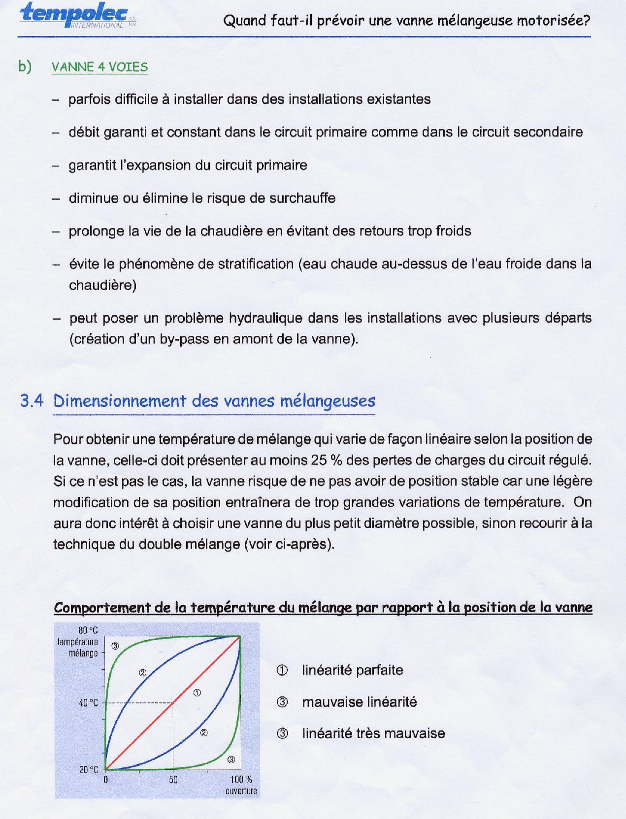

pour les usages 3 voies ou 4 voies
dommage le lien sur tempolec ne marche pas ,mais comme j'avais imprimé ......je vous mets le plus interessant.
dans le cas de vanne mélangeuse sure un circuit pl chauffant (sur le retour)....préférez la 4 voies ,elle s'équilibre mieux. voir les courbes
bonne soirée gérard
bonne soirée gérard
