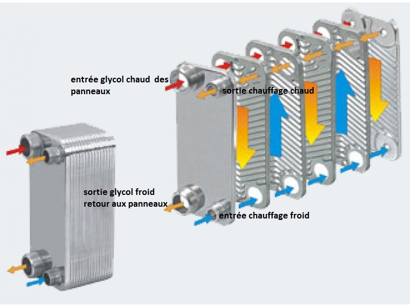

Re: echangeur plaque ou tubulaire
-Bonjour alain
un échangeur sert dans notre cas a récupérer les colories d'un fluide avec un autre fluide
cela permet d'avoir par exemple un circuit glycolé dans les panneaux solaires et en récupérer les calories avec un circuit d'eau normale (chauffage) sans mélange des liquides bien sur !!!
nécessite un circulateur sur les deux circuits
- echangeur.jpg (95.1 Kio) Vu 5002 fois

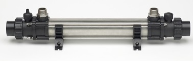

Bonjour Ruthene,
Je n'ai aussi aucune idée de perte de charge des échangeurs
Pour ce qui est de la chauffe de la piscine avec un seul échangeur 70 Kw suffisait juste a évacuer la chaleur
des 40 m2 de panneaux en plein été ceux-ci restant a plus de 70° l'après midi
ce qui m'a conduit a en mettre un 2eme en parallèle !
pour info le circulateur solaire est un Grundfos UPS 25/50 50Wh en vitesse 3
la pompe piscine fait 600Wh et 17 m3/H
l'échangeur est un comme cela entrée 1"
- echangeur titane.jpg (11.08 Kio) Vu 4944 fois
