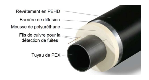

Pour les liaisons enterrées haute performance.
C'est certainement un peu coûteux mais très durable. Sinon il y a les tube isolant pour conduite de chauffage bon marché et facile à mettre en oeuvre.
Sinon pour un petit comparatif chiffré
Personnellement même si c'est de l’énergie gratuite j'isolerai.
