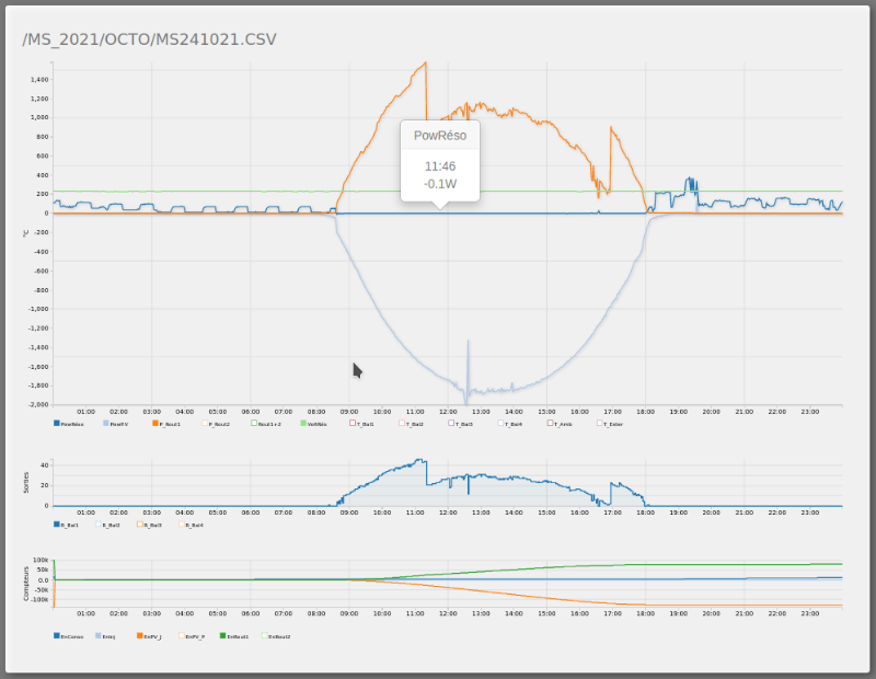

pour exemple, le 24 juillet 2021 . Mes panneaux sont mal placée et ombragés de 16h à 10h
Olivier
Pour le moment, je chauffe l'eau au gaz, mais je peux préchauffer avec le routeur tignous (installé) dans un ballon tampon en entrée de la chaudière (styk caloritank 24 kW), vieillissante (1975) que je vais peut être remplacer par une PAC si j'ai des retours satisfaisants.
Olivier
