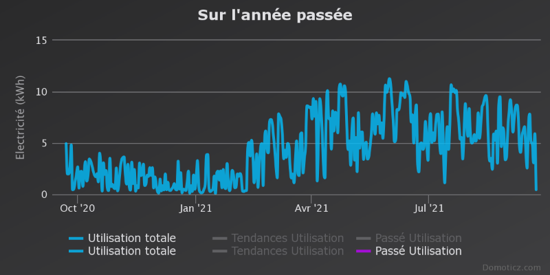

PS j'ai fait mes consos... depuis septembre dernier, 30 000 kWh de gaz et 10 000 kWh d'électricité

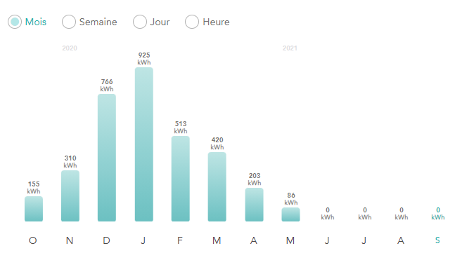

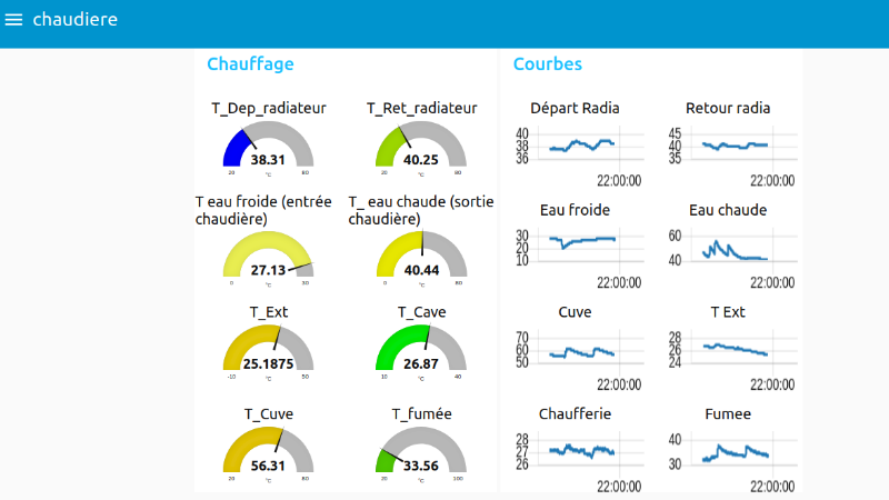

pour les logs, c'est le thermostat connecté de netatmo qui le fait : https://amzn.to/3hWmKQm ( et du coup domoticz )
pour ma conso, je suis en formule B0 tellement je consomme peu ( environ 4000kWh/an ) ( faut dire aussi la chaudière à condensation, j'ai fait un -30% sur la veille frisquet hydromotix )
et si tu regardes la prod PV, donc l'ensoleillement, c'est compliqué de produire suffisament en hiver --> isolation, c'est la clé

Bon, je crois qu'en dépit de tous vos bons conseils je vais plutôt isoler...
j'ai déjà mis une prise minutée sue la chaudière, et je ne chauffais l'eau que le matin et le soir pendant 1 heure (il faut 20 minutes pour avoir l'eau chaude) et décalant pour les we...
j'ai débranché ce mercredi car le chauffage s'est remis en route et l'eau était donc froide...
j'ai mis un thermostat maison à base d'esp12 'en série avec l'existant) pour baisser la température de consigne car le th intégré n'est plus très opérationnel, seuil à 60° position 1... et ça me remonte tout un tas de températures locales .
le circuit eau tiède est installé mais pas encore raccordé...
je laisse donc de côté le deuxième kit auto conso de 700W + routeur pour l'été prochain.
Olivier
