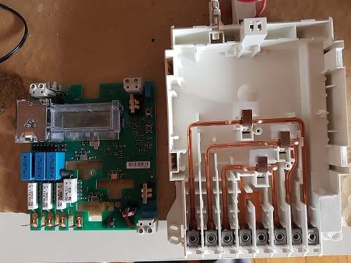

Bonjour Eric,
Je viens de démonter un compteur similaire au tien et il apparait qu'il n'y a aucun risque de coupure d’électricité même si l’électronique est en panne.
En effet, les entrées/sorties du compteur électrique sont reliées par des barres en cuivre, sans lien avec l'électronique.
Gilles
Gilles
Re: Compteur EDRF - probleme
Gilles

Salut Gilles,
Alors la bravo démonter un compteur pour voir c'est le top, merci pour le coup de main ça me rassure.
On aura beau dire, APPER c'est quand meme te top

- Messages : 3234
Y a d'autres modos.. et la momie passe régulièrement.
On voit bien sur la photo, les 3 shunts de mesure. (C'est un Triphasé) Dans un mono, tu n'as qu'un seul shunt sur la phase.
