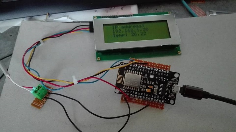

Salut à tous,
je viens de faire un petit projet de sonde de température en objet connecté pour pouvoir surveiller sur un serveur web la température des tubes solaires.
il est associé à un écran LCD pour pouvoir aussi surveiller en direct la température ( au besoin )
la sonde est une classique NTC 10K ( si besoin j'ai testé aussi avec un DHT22 )
le matos :
- l'écran : https://fr.aliexpress.com/wholesale?cat ... d+4*20+i2c ( un 4*20 en I2C - 4 euros )
- la sonde de temp: https://fr.aliexpress.com/wholesale?cat ... de+NTC+10K ( 1euro )
- une résistance de 46Kohm
- un esp8266 : https://fr.aliexpress.com/wholesale?cat ... 66+nodemcu ( 3euros )
- un peu de soudure.
- un cable usb pour le transfert
- une pile ou une alim pour alimenter la bête , ou un panneau solaire en 5v )
le Code : le montage : le résultat : https://www.youtube.com/watch?v=SSPMSFr2NyQ
si ça intéresse du monde, je regarde actuellement pour passer en mode MQTT pour la transmission des infos.
après si j'ai un peu de temps, je m'attaque au pv routeur en mode webserver

Re: sonde de température en objet connecté
je vais travailler sur la modélisation 3D pour faire un boitier

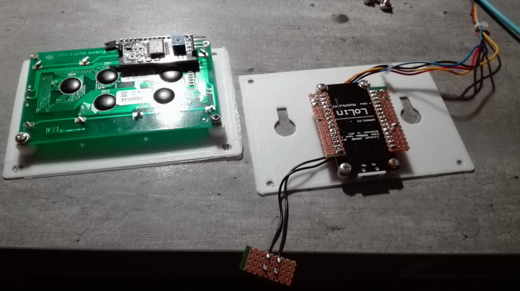

yop, j'ai un peu retravaillé le boitier pour que tout à chaqu'un puisse brancher un peu ce qu'il veux dessus et surtout sur le coté pour les capteurs ou autre. ( support de 1" ) et donc de la place pour des connecteurs 5 pins
le modele est toujours sur thingiverse
