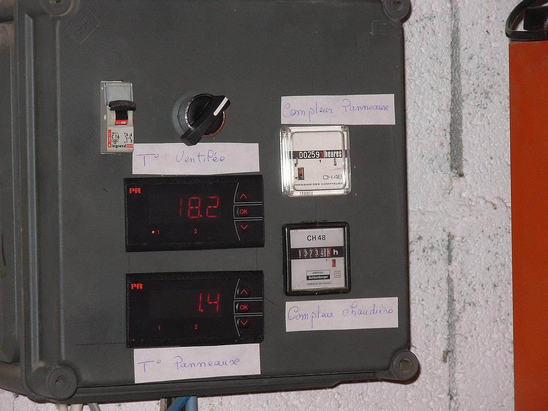

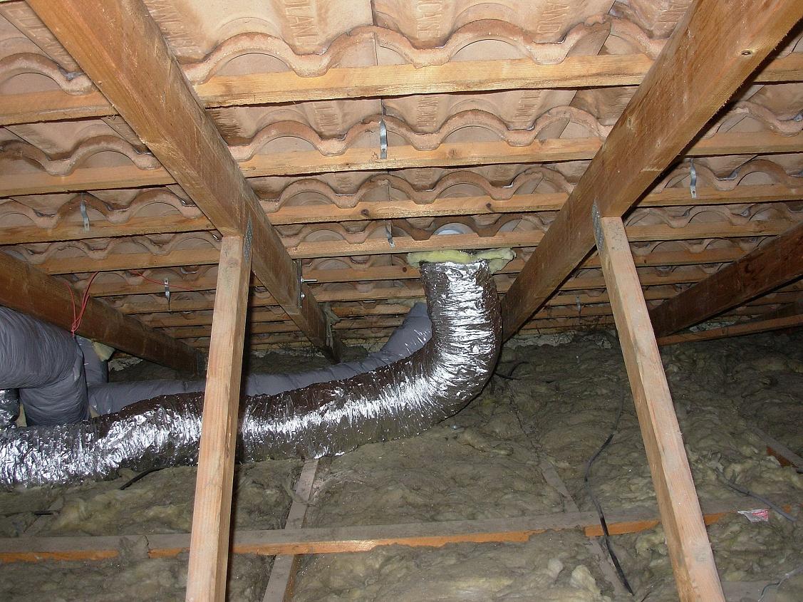

pris par l'action j'ai pas trop regardé le ta reponse desolé; il m'état difficile de memettre sur l'onde car les fermettes ne tombaient pas dessous hélas,quand aux crochets que l'on voit sur la photos j'ai eu peur que le poids de mes panneaux qui est assez lourd + de 30 kgs les appuis sur les tuile et quelle se fendent.J'ai peu etre tort le temps le dira,l'avantage du montage au dipétanch ,c'est un produit qui ne durci pas avec le temps donc il suit le scontrainte de mouvements,ci joint les dernières photos tout est fini il me reste à isoler le tuyaux qui va du panneaux sous les tuiles.
Hélas le mauvais temps sévi même dans le midi un jour de soleil en une semaine mais résultat encourageant 2.5° ext 42 ° dans paneaux 37° insufflé interieur 6h de fonctionnement T° interieur 22.5°
il faut que j'isole bien la partie exterieur pour limiter la deperdittion
donc le thermostat intérieur declenche à 25° le capteur programmable met en route l'extracteur quand le panneaux atteind les 25°et l'arrête à 23 °un compteur horaire me permet de suivre les heures de fonctionnment .Je vous tiendrai au courant de l'évolution des réglages car je n'ai eu qu'une seule journée de soleil difficile de trouver le bon tempo
