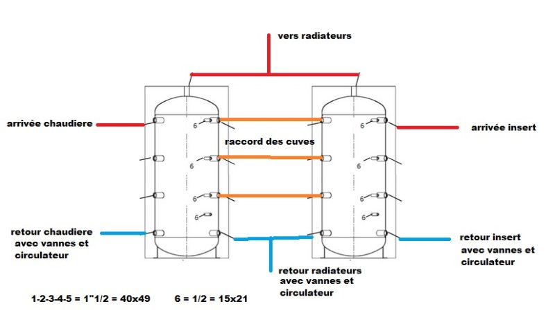

voici mon idée de branchement , qu'en pensez vous ??
Messages : 3242
Re: ballon tampon , votre avis
Je ppense que tu va envoyer de l'eau tiède dans tes radiateurs.
Il faut alimenter en parallèle tes cuves avec tes 2 générateurs.
Exemple :
T'es chez toi, bouilleur en marche, chaudière à l'arrêt.
Le ballon de droite sera chaud.
Celui de gauche froid.
Tu va mitiger les 2 pour alimenter ton chauffage.
Ne pas compter sur la circulation en thermosyphon entre les cuves pour équilibrer la température.
Deuxième exemple.. tu es absent... chaudière en marche.. bouilleur à l'arrêt.. même constat.
En alimentant les 2 ballon avec tes 2 sources.. tes 2 ballons auront le haut le plus chaud possible.
Je ne sais pas si ton depart radiateurs utilise une vanne melangeuse..
bled17
Messages : 93
Enregistré le : dim. mars 16, 2008 16:02 pm
Localisation : Saujon 17
Message par bled17 »
j'ai modifié mon schema , actuelement l'eau chaude venant de la chaudiere ou de l'insert arrive par un seul tuyau dans la cuve , avec des clapets anti retour , cette arrivée ce trouve comme sur le dessin
futur
Messages : 3242
Hydrauliquement.. il y a un déséquilibre..
Il faut que ton retour bouilleur et retour chaudière soit également commun.. sinon l'eau va prendre le chemin le plus facile.. et un des ballon sera plus chargé que l'autre.
bled17
Messages : 93
ok , j'ai compris , clapet anti retour pour insert et chaudiere ou pas ?

Messages : 3242
Pas besoin de clapets anti-retour sur le retour chaudière et le retour bouilleur.
Un seul par circuit de charge suffit à ne pas les transformer en radiateur quand ils sont inactifs
