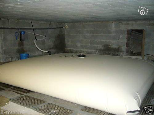

Après l'implantation des capteurs, on pense au stockage; prévu 3 x 500 litres avec double échangeur; les ballons sont arrivés
Mais une réserve plus importante sera surement nécessaire.
(projet sur http://forum.apper-solaire.org/viewtopic.php?t=5183)
possible en vide sanitaire juste au passage des tuyaux venant des capteurs...mais...il faut démolir la maison pour rentrer une cuve...
Alors vu sur "le bon coin" une citerne souple 4000 litres; maximum de température 70°.
Avec un bon lit isolant possible autour en copeaux de polystyrène ou plutôt liège
Je vois bien çà dans notre vide sanitaire quasiment en dessous des ballons échangeurs (accessible par l'intérieur de la maison.)
prix annoncé modique somme toute : 450€
Quelqu'un en pense-t-il quelque chose ?
Adresse de l'annonce :
http://www.leboncoin.fr/bricolage_jardi ... tm?ca=13_s
je mets une photo;
Cordialement à tous.

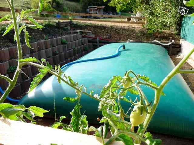

Je mets une autre photo en situation. ce serait à peu près ça chez nous.
A plus tard.

- thermitch
- Messages : 4065
Bonjour Guy
Le premier truc qui me vient est de penser à sur-contrôler les 70° maxi.
S'agirait pas de se retrouver avec une piscine au sous-sol.
Le deuxième truc est comme tu le pressens, la surface d'échange énorme qu'il faudra isoler. (dessus, dessous ... partout)
Le plus efficace serait sans doute un isolant "dur" en dessous (PSE ?) et finir en bourrant le tout sous un truc genre en vrac qui épouse bien la forme
... mais de préférence hydrophobe
... et quid du jour où il faut accéder - démonter (pas demain la veille)
Salut[quote="thermitch"]Le premier truc qui me vient est de penser à sur-contrôler les 70° maxi. S'agirait pas de se retrouver avec une piscine au sous-sol.
... et quid du jour où il faut accéder - démonter (pas demain la veille)[/quote]

- Besson François
- Messages : 1182
- Localisation : Echalas(69)
Bonjour a tous , Guy
Il te faudra aussi un gros , tres gros echangeur a plaques pour absorber la puissance de tes capteurs et une circulation forcée coté citerne
Pour une decharge perdu , ça semble tres possible , apres pour pouvoir l utiliser , la forme ne s y prette guere , ça risque de faire beaucoup d eau tiede
Je crains aussi une temperature estivale assez elevée dans le vide sanitaire , en revenche en inter saison , ça pourrait tres bien temperer l habitation au dessus
Amicalement François

Question posée au fabricant, il ne recommande pas du tout une utilisation pour de l'eau chaude...
seulement récupération de l'eau de pluie.
On peut clore ce dossier.
