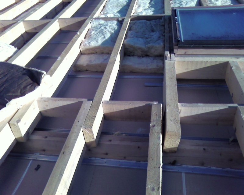

J'apporte ma pierre , car mon projet solaire de départ a finalement "muté" en plusieurs tranches de travaux, selon le principe (logique) : "avant de remettre de nouvelles calories, faites en sorte que celles que vous avez ne s'en aillent pas"
Le problème, c'est que notre maison (construite en 2000) est isolée en toiture avec 20 cm de laine de verre et que les rampants sont garnis de Placo et ce, jusqu'au faîte (charpente sans fermes)
L'été dernier, donc, nous avons découvert la quasi totalité du toit (environ 120 m², 1200 tuiles) pour poser la ouate de cellulose (par un pro, pour le crédit d'impôts) par dessus. Les photos :
- Démontage suite : les caissons entre chevrons. Epaisseur : 34 cm
- Photo2.jpg (152.45 Kio) Vu 5313 fois
- Démontage : quelques m3 de laine de verre à évacuer...
- photo1.jpg (159.37 Kio) Vu 5317 fois
