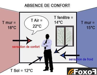

Non, pas d'accord. La température des parois (et donc du sol), influe directement la température ressentie. J'avais lu une étude où un laboratoire avait créé une pièce où ils pouvaient régler indépendamment la température du sol, des murs, du plafond et de l'air ambiant. En cas de parois froides, il fallait surchauffer largement l'air pour avoir une température ressentie confortable.
Une illustration du phénomène trouvé sur le net (un fabricant de chauffage par rayonnement infrarouge qui vante sa solution, à prendre pour ce que c'est !): Je le constate tous les jours entre chez moi où la maison isolée par l'extérieur me permet d'être confortable à 19.5° (et me promener le matin en pyjama par 18°c sans frissonner pour relancer le poêle à bois) et mon bureau (chauffage élec sur sol sur terre plain) où je dois porter une polaire pour ne pas avoir froid avec une température à hauteur de bureau de 21°c (19° à 10cm au-desssus du sol: j'ai un thermomètre à sonde extérieure posé sur mon bureau, avec la sonde à 10cm du sol).
Tout ça pour dire que 12°c ou 15°c au sol, ce n'est pas pareil en ressenti (ni en conso d'énergie).

je parlais surtout en fonction du temps investi pour le retour,
si l'on prends le ratio temps pris pour le sol par rapport au mur et à la conso gagné.
l'image que je connais bien vu que je l'utilise pour les formation, est qu'il faut prendre en fait la moyenne de la somme des températures pour avoir la t° ressenti globale ( pas qu'au niveau des jambes - qui au passage c'est très mauvais trop de chauffage au sol )
et là l'image indique que c'est inconfortable car le mur, la fenêtre et le sol est à ~14° et pas juste le sol.
donc sur air à 21° , mur à 18° et sol à 12°, on devrait avoir une t° ressenti dans les 18.5° , et plus vers 19° si sol isolé. ça fait cher payé, mais je comprends que c'est galère le carrelage, c'est froid.
pour arrondir en gros, air à 22° mur à 18° ressenti 20° ( 22+18)/2 ) si mur pas isolé 12° >> ressenti 17° et donc consigne d'air à 28° pour le même confort...
cas d'un de mes murs qui n'était pas isolé ( et pourtant chauffé par le poele à proximité : )
12.9° au mur brute et 17.5 isolé... >> ressenti + 2°
au pire du pire, bien isoler au sol la pièce de vie...

faut surtout pas oublier que la température du sol est assez stable dans le temps ( c'est pour ça qu'on fait des puits canadiens )
- qu'il faut raisonner en terme de surfaces , pour une pièce de 3*3 - 9m² de sol t'as 30m² de murs donc ~3 fois plus ( sans compter le toit )
- que les murs qui donnent sur l'extérieur, c'est soumis à la météo ( et chez les Chti... ça caille... )
donc on parle d'isoler 25% d'une surface total et qui est stable dans le temps et sans circulation d'air
mesure faite en 2016 au début de mes travaux :
là l'exemple : le mur est isolé à l'arrache sur le coté et pas du tout dans le fond. en dessous du sol, la cave non chauffée.
le sol et le mur isolé est à 9°
le mur non isolé est à 4° !! avec tout les pb que ça engendre ( point de rosée )
donc avec cette image... la priorité c'est quoi ? isoler le sol ou le mur ? ;)

Très clairement, la température des parois est très importante pour le ressenti.
Pour en revenir au sol, au pire du pire, pourquoi pas des "nappes" de chauffage électrique (effet joule donc)? Cela ne doit pas être très épais? Si jamais tu compte faire du PV plus tard....
