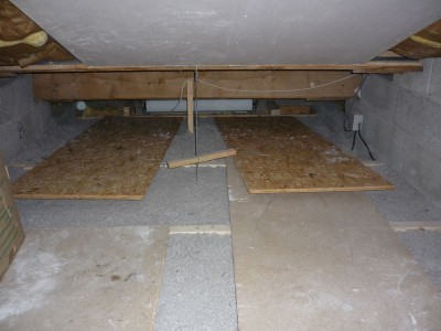

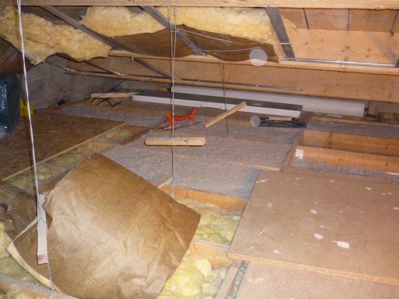

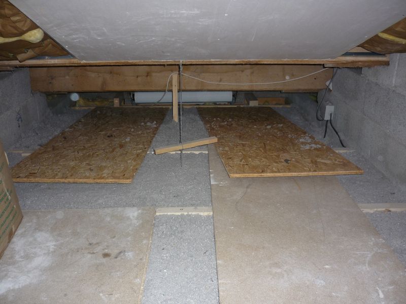

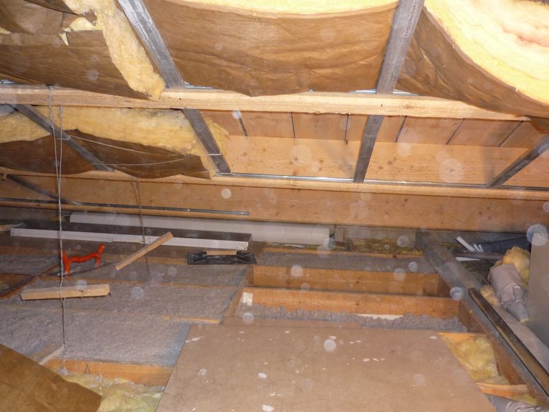

quelques photos du chantier en cours....
moi aussi je suis entrain de mettre en place mon matelas....

Ce week end, ce fut soufflage de ouate avec un broyeur/souffleur de jardin de 1800W acheté 10€ lors d'un vide grenier :grin: .
Je suis très satisfait du procédé. J'ai passé 36.5 sacs de 10kg. La densité calculé est d'environ 36kg/m3 pour une épaisseur de 35cm!
J'ai mis 1.5m de gaine VMC Ø80 en sortie du souffleur puis environ 3m de gaine TPC Ø90 pour pouvoir aller partout grace à sa rigidité.
Ci joint quelques photos.
http://dl.free.fr/uApUl2ajg

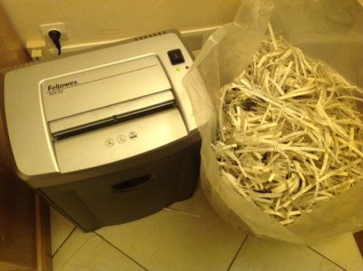

Mon isolant est gratuit :
C'est des pubs et du papier journal !
Je le broie en fines lamelles avec un broyeur acheté 40€ sur le coincoin !
Je suis étonné que personne ne parle de ce principe d'isolation :roll:

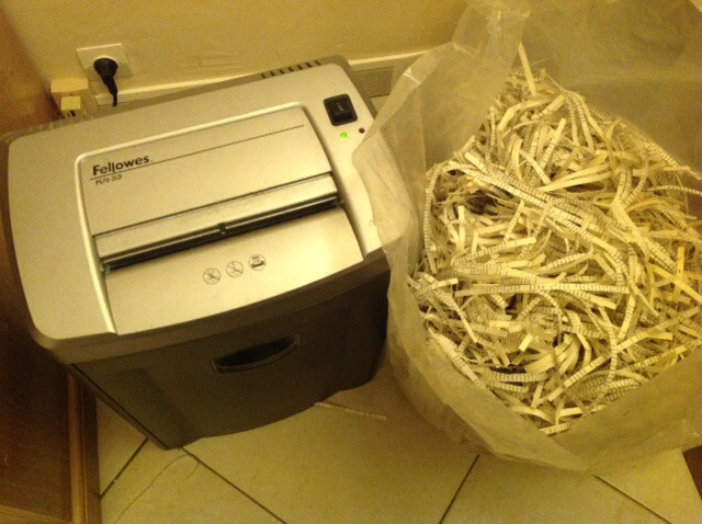

Fidèle Castor
Messages : 563
Localisation : Yvelines Sud
Message par Fidèle Castor »
Bonsoir à tous,
Voici une photo de mon broyeur et d'un sac de papier broyé.
Désolé pour la photo sur place : j'ai enlevé l'échelle et fermé la trappe.
Dès que je reprendrais mon chantier je ferais des photos.
L'épaisseur ? Elle n'est limitée que par la quantité de papier que j'ai de disponible.
Le risque par rapport aux insectes : je mets cela dans les combles au-dessus des chambres, comme mon toit est déjà isolé en panneaux de toit en PSE de 22 cm d'épaisseur, je n'y ai pas encore d'insecte qui s'y est installé.
Quant au risque d'incendie je ne pense pas qu'il soit plus important qu'avec les autres matières isolantes qui sont déjà en place.
Messages : 2550
ah !? mais c'est un destructeur de documents !
je pense qu'il faut que ça reste très sec pour être durable.
perso je ne laisserais aucune gaine élec courrir dans l'isolation. quand on voit ce que certains rongeurs sont capables de faire comme dégats simplement pour se faire les dents.
plutôt que de poser le tout en vrac, peut-être entasser des sacs remplis de papier. j'ai l'impression que ça limiterai le tassement à long terme.
j'avais procédé ainsi avec de la paille dans des sacs de jute.
ça permet aussi de saupoudrer de chaux dans le sac.
