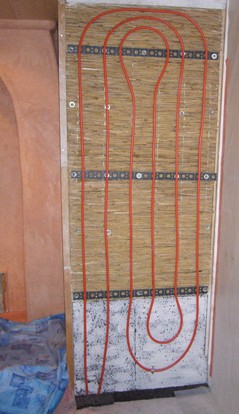

Désolé Thermitch, j'avais un peu pris ton intervention de travers. OK pour les pentes qui génèrent des problèmes, une question tout de même pourquoi la première pente principale ne génère t elle pas de problème elle ?
Une remarque : j'utilise le même principe que Yves Guern
Autre chose, concernant le diamètre entre mes boucles, sur internet, j'ai trouvé deux informations différentes:
- rayon de cintrage avec arbalète à cintrer pour du 16x2.0 est de 60mm
- rayond e cintrage maneul avec arbalète toujours pour du 16x2.0 : 12mm ?? Je pense qu'il voulait dire 12 cm et qu'il parlait du diamètre ???
Est ce que cela veut dire que chaque boucle ne pourra pas être espacées de moins de 12 cm ?
Merci encore et bonne journée

Si tu fais un serpentin plat en vertical, oui tes boucles seront espacées de 12 cm + l'épaisseur du tube + la pente.
Si tu fais un serpentin avec le retour plus en profondeur dans le mur, tu mettras plus de ml et l'efficacité sera meilleure.
Tout dépend de l'épaisseur de ton mur 7 cm , 14 cm, etc....

1- Pour Thermitch, mon mur chauffant sera en multicouches 16x2
2- Pour remi450, concernant l'espace entre les boucles, n'y a t il pas possibilité de cintrer davantage en finissant à la main ?
3- Pour remi450, tu parles de pente, donc si j'ai bien compris il s'agit de pente légèrement ascendante et non descendante comme je l'avais imaginé ?
4- Toujours pour remi450, qu'entends tu par :
6- Pour Ramses, tu parles de
Autre chose ,j'avais émis l'idée sur un autre post de doubler le circuit mais apparemment c'était aussi une mauvaise idée....
ici : http://forum.apper-solaire.org/viewtopi ... highlight=
Dernière idée : réaliser le mur en escargot poserait il le même genre de problème au niveau des bulles d'air ?
Enfin, si je gardes l'idée avec mes pentes descendantes et que je mets au départ mon circuit en surpression pour purger l'air ????
Que de questions ????
Bonne journée

ben simplement connaitre l'apport journalier maximum de ta source de chaleur qui alimentera le mur et savoir le temps dont tu en disposes sur la journee.
Tu connais alors l'energie dont tu disposes et la puissance de ta source.
Sur cette base, voir si ton mur est capable d'accueillir cette energie simplement en connaissant son volume et la matiere qui le constitue.
Connaissant la puissance de ta source, tu vas definir la section et le debit de la tuyauterie qui va permettre de faire l'echange source-mur.
Et la, tu en sauras deja beaucoup sur ce que ton echangeur dans le mur devra etre.
Pour les calculs, c'est assez simple, je t'invite a relire qlq post sur le forum ou ils ont ete a mainte reprises faits et discutes.

Bonsoir tous,
Pour Ramses, peux tu me préciser de quels posts tu parles car je n'ai pas trouvé sur le site (je dois mal me débrouiller avec la fonction recherche???)
Car jusqu'aà la puissance de ma source, ça doit pouvoir aller mais c'est après que ça se complique...
Sinon je voulais vous soumettre à avis concernant les bulles d'air les montages suivants trouvés sur la toile et qui ne semblent pas poser de problèmes particuliers... ???
Merci encore pour votre aide, c'est quand même vachement rassurant de réfléchir à plusieurs plutôt que tout seul dans son coin
Bonne soirée
