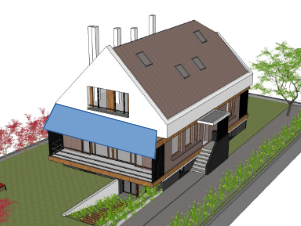

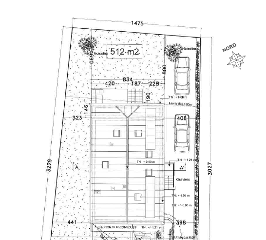

J'ai lu avec intérêt le livre de l'association sur le solaire thermique. Nous sommes propriétaires depuis peu d'une maison de 1958 dans les Yvelines que nous allons faire rénover et isoler (ITE). J'ai demandé à l'architecte de prévoir des panneaux thermiques sur le toit pour le chauffage et l'eau chaude. Je souhaitais mettre des panneaux sur la façade sud à la verticale mais ma femme n'en veut pas.
Il me reste donc la possibilité de les mettre sur le pan de toi Est. Le toit est à 45°. Donc problème de surchauffe en été. Quelle approche me recommandez-vous (circuit de décharge, tubes sous vide, etc...?) Cordialement

Si c'était pour moi, pour commencer, j'évaluerais les besoins en eau chaude (combien de personnes) et chauffage afin de pré-dimensionner l'installation.
Ensuite, je demanderai deux simulations (c'est possible via le site APPER) pour évaluer le comportement des capteurs :
- option 1 : capteurs à l'EST(le vrai azimut) + déclinaison à 45°,
- option 2 : capteurs au SUD(le vrai azimut) + déclinaison à la latitude (~49° ?) + 15° ;
En parallèle, je demanderai à l'architecte de proposer une vue en intégrant les capteurs au SUD (par exemple une casquette ou pergola au dessus ou en dessous du balcon.

Je vois que vous avez une grande baie vitrée au sud. Vous allez cuire en été s'il n'y a pas de protection solaire !
Je propose donc d'en faire une avec des panneaux solaires horizontaux, placé judicieusement au-dessus des baies vitrées du RdC, en casquette: Votre archi doit pouvoir vous calculer l'angle / la position idéal afin de mettre les vitres à l'ombre en été, et au soleil en hiver (c'est ce que nous avons sur notre baie vitrée Sud - 4.0mx2.5m), et faire une intégration élégante des panneaux sur la casquette.
Beone
Beone

horizontal c'est pas l'inclinaison des panneaux mais le format, on va dire paysage pour éviter la confusion. Pour l'angle il faut partir sur environ 65° pour limiter la chauffe en été. Si la maison est équipée d'un chauffage central, pourquoi pas un SSC?

ok je comprends maintenant le dessin
bon le problème c'est que la casquette elle ne passe pas dans le PC donc on a prévu de la mettre après. Je préfère donc prévoir dès le début les panneaux sur le toit. Je vais relire le livre de l'APER car je viens de voir que le drainback est présent dans les exemples de réalisation. Comme on ne voit pas le toit ça simplifiera également le WAF.
Voici ce que donne la simulation cordialement

Ma simulation thermique me donne le besoin en chauffage suivant: avec un toit à 35°et un azimut à -68.5°
Au vu de ces résultats il ne me paraît pas intéressant de faire du chauffage. J'ai un devis pour faire de l'ECS

En fait à l'ouest j'ai aussi des masques alors qu'à l'est c'est bien plus dégagé.
