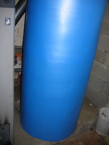

Je me suis inspiré de la doc Jenni, et voilà ce que çà donne.

ericvar
Messages : 320
Message par ericvar »
Superbe travail de pro ! :cool:
En quelle matière est l'enveloppe ?

Salut Yves,Tous,
Effectivement, toi aussi tu travailles dans l'ombre mais le résultat est là....vraiment joli boulot :thup: (au fait....c'est un gand "mappa" l'enveloppe ? )

J'aurais parié que l'habillage était fait avec un liner de piscine... j'aurais perdu !!! :cry:
ericvar
Messages : 320
De la sous couche de plancher chauffant : fallait y penser !
Ca se colle comment ? Bande adhésive ? Ca résiste à la traction ?

[quote="ericvar"]De la sous couche de plancher chauffant : fallait y penser !
Il fallait simplement avoir un reste au fond du grenier. Cà tient simplement avec une bande adhésive, genre pour carton d'emballage. Je le remplacerai prochainement avec du plus costaud, qui devrait aussi tenir plus longtemps.
Côté efficacité, j'ai constaté une baisse de 62 à un peu plus de 60°C dans le haut du ballon en 14 h.
Côté coût, j'en ai eu pour 70 EUR d'isolant (un paquet de 6 m² pour 4 utiles). Avec de la laine de verre, ce serait certainement moins cher.
Yves
