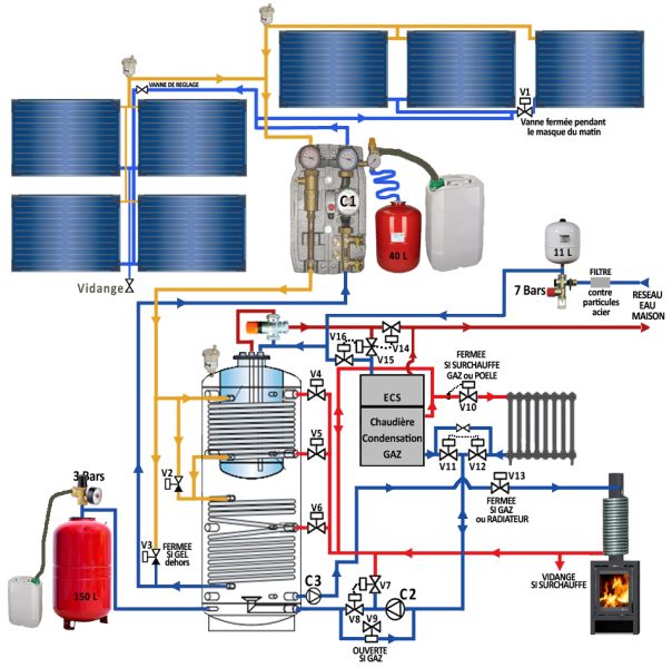

Et encore merci pour vos remarques sur les ballons.
Donc finalement, je vais prendre un ballon à serpentin hygiénique. Principalement pour éviter les remous que cause l'arrivée d'eau froide sanitaire dans le ballon que j'avais choisi (si encore le tank in tank descendait jusqu'en bas..., mais, là non).
J'ai trouvé un TWL pas trop cher : https://www.rakuten.de/produkt/twl-tech ... 08320.html
Mais il faut encore que je les contacte...
Par contre, vu le peu de commentaire, j'ai l'impression que personne n'a regardé mon schéma ?
Merci.
Merci.

Bonsoir Mattmonc,
Rapidement pour le schémas, Les connexions froides et chaudes de l'échangeur "tubage" Poêle sont inversées. (Froide en bas..)
Cela fait, à mon sens beaucoup de vannes
Une explication des échanges souhaités et de l'utilisation Prévue permettra surement plus de commentaires.
Fonction de la vanne V3 ?
(Ainsi que des autres

Bonsoir Bertrand,
Pour le poêle, la température du tube d'évacuation des fumées est très haute surtout lorsqu'on descend vers le bas du tubage. Donc j'amène l'eau froide en haut et en descendant, elle monte en température. C'est pas bon ?
En cas de gel à l'extérieur, la vanne V3 se ferme et on met en route le circulateur en basse vitesse (protection de plus si le liquide anti-gel est défaillant).
La vanne V2 permet d'envoyer les calories de l'eau solaire au bon niveau dans le ballon (évite la déstratification).
Pareil pour V4, V5, V6, qui permettent de choisir le bon niveau et d'éviter les remous dans le ballon (pour les flux entrant et sortant).
V8 et V7 = forment une vanne de mélange pour le bouclage de la partie murs chauffants (il y a 4 radiateurs aussi sur la même boucle et ils chauffent suffisamment à 35°C = chambre et séchoir SdeBain)
V9 et V11 s'ouvre lorsque la chaudière au gaz se met en route pour recharger le ballon.
V13 se ferme lorsque le poêle est éteint (évite une circulation parasite de l'eau)
V16, V15, V14 permettent le choix entre eau chaude sanitaire du ballon ou eau chaude sanitaire ballon + complément chaudière gaz.
V10, V12 s'ouvre lorsque le mode chauffage est enclenché.
N'hésitez pas aussi à relire le premier message que j'ai posté.
Merci.

sinon je suis moins d'accord avec l'histoire des vannes pour stratifier dans le ballon,
Je suis dans le cas du ballon tampon hygiénique du groupement et il stratifie tout seul très bien
ce matin j'avais 61° en haut et 47° pour le bas....
- pacobab
- Messages : 489
Re: nouvelle install, plan + ballon combi ou hygiénique ?
"61° en haut et 47° pour le bas" n'est pas ce que j'appellerais une bonne stratification. Peut-être que 25 deg en bas et 61deg en haut serait meilleur, pour une eau froide à 15 deg.
Une bonne stratification se caractérise par une variation la plus brusque possible à un certain niveau. Par exemple, idéalement, 25deg de 0 à 70cm, et 61deg de 80 cm jusqu'en haut du ballon. Il faut bien plus que 2 capteurs pour mesurer ça.
Cdt
Jean
Je te conseille d'acheter un pot à boues magnétique, très efficace pour retenir les particules de fer ou d'oxyde de fer. Sinon, avec un pot à boues en laiton, il suffit d'y rajouter un aimant, circulaire par exemple, récupéré d'un haut parleur, dans une casse auto, par exemple.loulou2626 a écrit : Je vais essayer de me trouver un pot à boue d'occaz.
Je suis assez sceptique sur l'effet d'un serpentin hygiénique sur la stratification. Le fait qu'il soit sur toute la hauteur du ballon aurait plutôt, à mon sens, tendance à remonter le froid en haut, donc à détruire la stratification. Seuls les ballons type Solus II ou Sailer, où l'échangeur est concentré en haut du ballon, et où le flux froid descendant est canalisé dans une colonne de stratification, garantissent une très bonne stratification.loulou2626 a écrit :sinon je suis moins d'accord avec l'histoire des vannes pour stratifier dans le ballon,
Cdt
Jean

sinon j'ai 3 capteurs sur le ballon
Haut 61,6
milieu 60
bas 48 ce matin, mais on est actuellement que 2 à la maison en prenant que 2 pauvres douches le matin....
ca fait rigoler le tampon de 1000l....
Dans quelques semaines avec le chauffage en route, on aura une meilleur idée.
Haut 61,6
milieu 60
