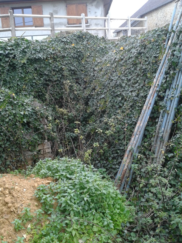

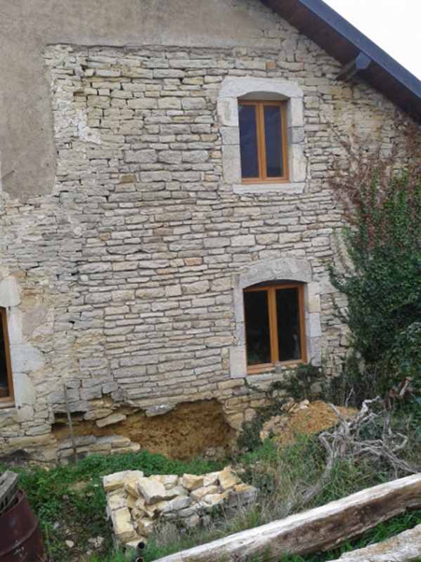

Connaissant bien les lieux, c'est plus facile pour moi de voir les choses, mais comme dit précédemment, une photo aiderait largement à la compréhension de l'ensemble. Pour ma part, je vous soumets cette idée qui ne concerne que la boucle solaire, en drain back, avec échangeurs à plaques, moyennant l'aménagement extérieur de 2 mini locaux techniques, un pour la réserve et un pour l'échangeur et la pompe solaire, tout en gardant une pente suffisante, je pense que c'est jouable. Donc Eric, une photo de l'ensemble, une du carport et une de la façade où il y a tes réservations et qui accueillerait le mini local technique "échangeur".
Sur le prinicpe ça devrait fonctionner non ?

voici les photos pour que le projet drain back soit jouable

Merci Michoko, comme vous pouvez le constater, je ne suis pas encore adepte des jardins à la française :-D . Créer un abri enterré pour y mettre la réserve la rapprocherait à environ 6m des capteurs et 6m plus bas. Plus de pb de gel dans cette configuration, par contre il reste tjs la partie plate sous la zone de vie. Votre avis, les spécialistes de l’auto vidange???

Cette partie sous la zone de vie implique que la réserve soit parfaitement conçue, grande, pour que de l'air ne risque pas d'être entraîné au delà vers le circulateur.
Les liaisons doivent également être calculées pour que la vitesse soit suffisante pour pousser les bulles sans créer de perte de charge trop importante.
Tout cela n'est pas rédhibitoire, ce qui me gène le plus c'est cette réserve en "extérieur" :sad:
Quel sera le dénivelé entre la réserve enterrée et la section horizontale ? (Ne pas oublier que la réserve doit être plus haute que large ) Quel sera son volume??
Combien de jours de gel sans soleil avant des dégats ??
C'est un beau challenge qui va demander beaucoup plus de moyens/ réflexions qu'un circuit pressurisé.
Je reste septique, mais cela n'est que mon sentiment :oops: les conseilleurs...... ;-)

le problème du gel n' est pas à négliger, même si le risque pour les panneaux est nul puisque vidangés mais si ça se met en marche alors qu'il y a un bouchon sur le circuit, ça va pas le faire, donc 2 choses l'unes, soit super isolation de la réserve type marmitte norvégienne, avec pourquoi pas une petite résistance électrique en dessous d'un certain seuil de t°, ou bien, si c'est possible réserve dans la maison au niveau le plus bas, ou bien système intermédiaire drain back avec un peu de glycol au cas où....
Il faudra pouvoir placer la réserve suffisamment haute par rapport au circulateur et à l'échangeur à plaques qui devra être au niveau le plus bas.
