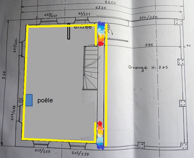

On ne s'est pas bien compris je crois.
On est d'accord, c'est incensé. Mais si on faisait une vraie ITE, il faudrait englober la grange.
Car si on isole que le mur de refend, même en ITE, il restera les ponts thermiques des "tranche" de ce refend donnant sur l'extérieur...
Mais sinon d'accord sur la méthode !

J'ai réfléchi un peu à la problématique de l'isolation de la maison et du refend de la grange.
- Isolation:
En reprennant les plans et à la louche, doubler l'isolation sur les mur E-S-O (donc 20cm) revient à perdre 2m² de surface par niveau. Ce n'est pas si catastrophique que cela: en retravaillant les plans, ça doit pouvoir être plus ou moins indolore. Par exemple, on peut réduire la SdB d'1 m² et gagner sur un couloir. Au niveau financier, ce sera plus cher mais pas 2x non plus car on ne double pas la cloison, on la construit juste un peu plus loin du mur. On peut aussi mitiger à 15cm d'isolant de partout ou ne pas doubler l'isolant sur le mur sud. Le mieux étant de pouvoir simuler thermiquement les différentes solutions.
- refend:
pour gagner un peu d'inertie (lissage des températures, stockage du rayonnement solaire en journée), il me parait judicieux d'isoler le mur de refend côté grange. Pour réduire le problème du pont thermique, une solution préconisée dans l'ancien consiste à faire des retours d'isolants sur les bords de mur sur environ 1m (voir schéma). D'un point de vue pratique et esthétique, ce n'est pas toujours évident. Mais on peut aussi masquer en intégrant un placard mural, un passage de gaine technique, ou autre, suivant imagination.
Retour d'isolation
Retour d'isolation
Sinon, effectivement, le mur chauffant, s'il a une masse respectable apportera toujours un peu d'inertie. Ici, c'est la masse qu'il faut rechercher donc plutot mur en terre qu'en plâtre, par exemple.
Beone

J'avais le même problème dans une chambre et j'ai "traité" le problème en créant un placard dans le mur!!! C'est l'avantage des mur en pierre épais (50cm chez moi). Du coup, presque plus de pont thermique (reste une toute petite partie en haut), un placard de gagné et un tas de pierre pour faire des murets décoratifs dans le jardin!

+1 avec la solution de Rod33
Il faut juste être sûr que ce soit fait de manière à ne pas fragiliser la structure du batiment, quand même !

Je trouve très séduisante la solution de beone avec le retour d’isolant sur les bords du refend ! (et plutôt astucieux le placard par contre c’est un mur porteur alors je ne pense pas me lancer la dedans...)
Ce retour d'isolant sur le mur Nord côté habitable, j'imagine que l'idéal est de le faire avec la même isolation qu'ailleurs mais est-ce qu'un enduit chaux-chanvre pourrait faire son effet aussi ?
