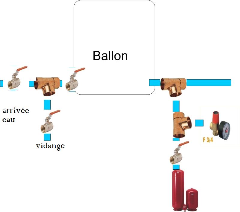

Ok pour la vanne pour la vase d'expansion vers le ballon.
Alors la je ne comprends pas ou mettre toute ces vannes pour la vidange et remplissage :sad:
Avant le Té , ok pour coupé du ballon mais les autres ou veus tu les mettre ?

Message par fotourefair »
un peu comme cela

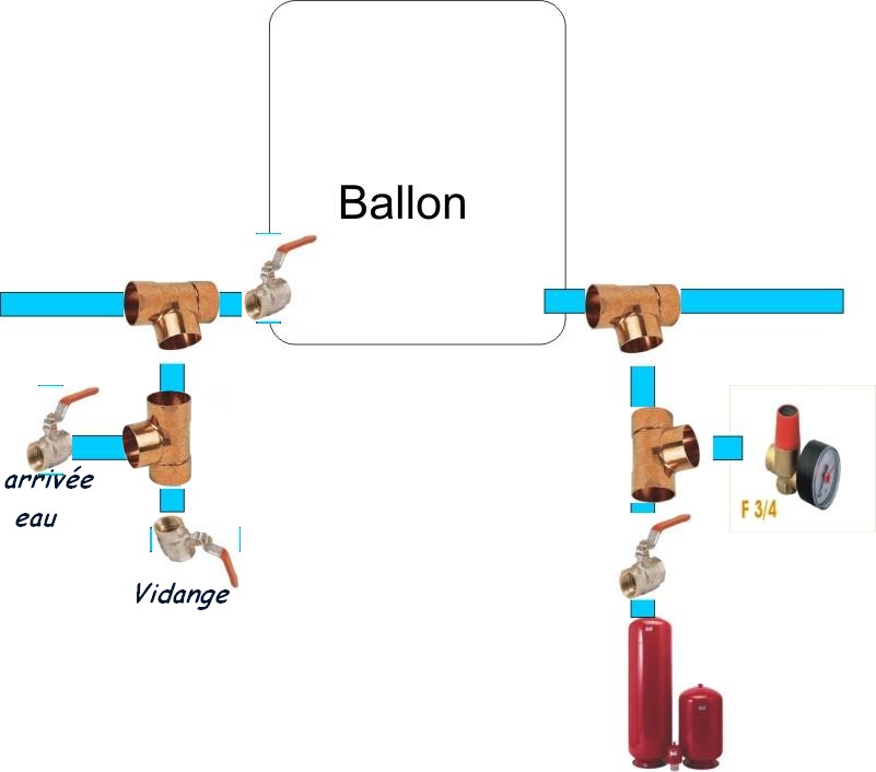

Ok mais non c'est pas possible ou alors c'est pas exactement comme ca que je voyais les choses ...
En fait le tuyau sur la gauche continue sur l'installation de chauffage soit d'un coté c'est le retour poêle, soit de l'autre c'est le retour chauffage !
Je pensais que la vanne pouvait a la fois servir de vidange et de remplissage.
Ou alors il faut que j'ajoute un autre Té pour effectivement avoir deux vannes, une pour le remplissage, l'autre pour la vidange ????
Amicalement.
Bon bah une autre proposition ou bien alors avec une nourrice mais bon je n'utilise pas de T je fais mes piquages avec l'outil qui va bien alors pour ces trucs là je vais quand même pas aller utiliser une nourrice...
