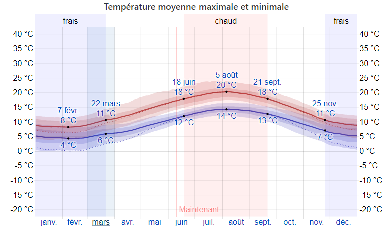

J’ai un projet de piscine et j’habite vers Cherbourg ! Je sais …. théoriquement il fait froid chez moi ! haha
On va dire que je suis un bon nageur amateur et je souhaite pouvoir m'entrainer chez moi et surtout entretenir la condition physique !
J’en suis encore à la faisabilité du projet sachant que ce serait une mini piscine avec une turbine Osborne (https://www.lespiscinesdeletang.com/doc/osborne2.pdf) qui permet de faire du surplace pour un bon nageur. L’objectif étant aussi d’en faire le plus possible dans l’année même lorsqu’il fera un peu froid dehors. Mais je sais qu’en hiver ça va être extrêmement compliqué sauf si j’ai une pompe à chaleur.
Pour la saison froide, nager dans l’eau à 21-22° en maillot ne me dérange pas trop. Les enfants ne se baigneront pas de toute façon, ils attendront l'été. Si l’eau est plus froide, éventuellement je peux mettre une Combi.

• Qu’en pensez-vous concernant mon lieu de résidence ? C’est faisable ? trop froid l'hiver ?
• Des retours de personnes dans des régions froides ?

- "Ça ne dure pas longtemps." ......... même les flexibles sous plexi ?
- Oui j'ai bien noté le rendement des tubes vides, meilleurs en hiver !
Apres, ca ne gèle pas bcp ici ! (voir image)
Pour ne pas surcharger le réseau, il suffirait de ne pas chauffer avec la PAC lorsque je m'entraine, je dirais.

- image_2021-06-10_173653.png (80.86 Kio) Vu 4160 fois
