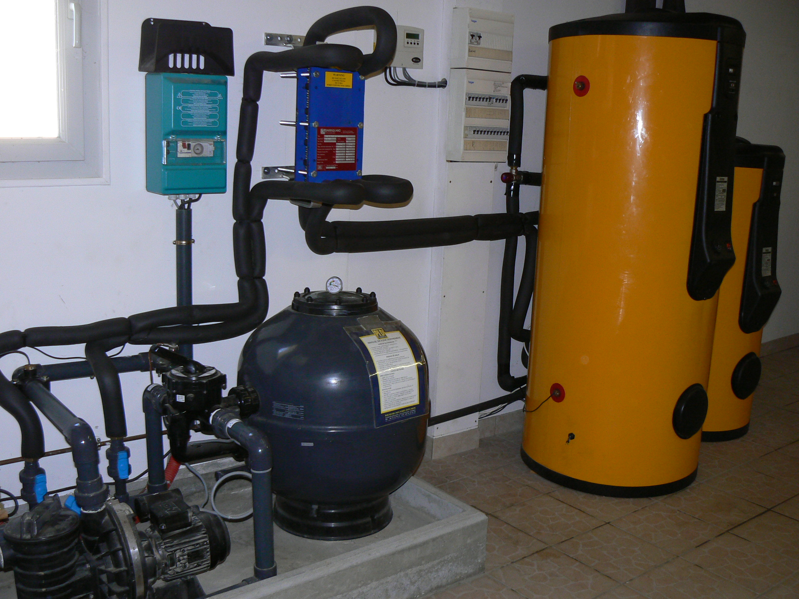

Mon échangeur BARRIQUAND, bonne décharge (piscine montée à 32° cet été).
Actuellement j'ai branché le retour planché chauffant à la place de la piscine et ma chaudière au gaz est arrêtée depuis le moi de Mai et 22° dans la maison.
Alexe

Une question de precision, sur ton branchement, est-ce que ton echangeur rechauffe directement l'eau de retour de ton chauffage par plancher chauffant sans passer par un stockage intermendiare ? Je pose la question parceque sur la photo on voit 2 ballon (ECS et CC?)

. Echangeur Barriquand 21 plaques (http://www.piacsarl.com/)
. Le volume de ta piscine 50M3 bâchée la nuit sauf grandes chaleurs.
. 8 panneaux Ezinc HP (13.8 m3).
. Ballon ecs 200l
Mon branchement provisoire pour essai est sur le retour plancher avec un circulateur a part + anti retour pour passer outre le ballon de chauffage de 500l avec la la chaudière éteinte.
Le ballon de chauffage fonctionne avec la chaudière sur le retour plancher chauffant et une vanne thermostatique.

Pour info Alexe, la position de l'échangeur aurait du être dans l'autre sens.
Les raccords côtés murs, et les plaques devant.
En effet une fois le montage hydraulique fait, on doit plus souvent démonter les plaques pour nettoyage.
Donc plus pratique.
