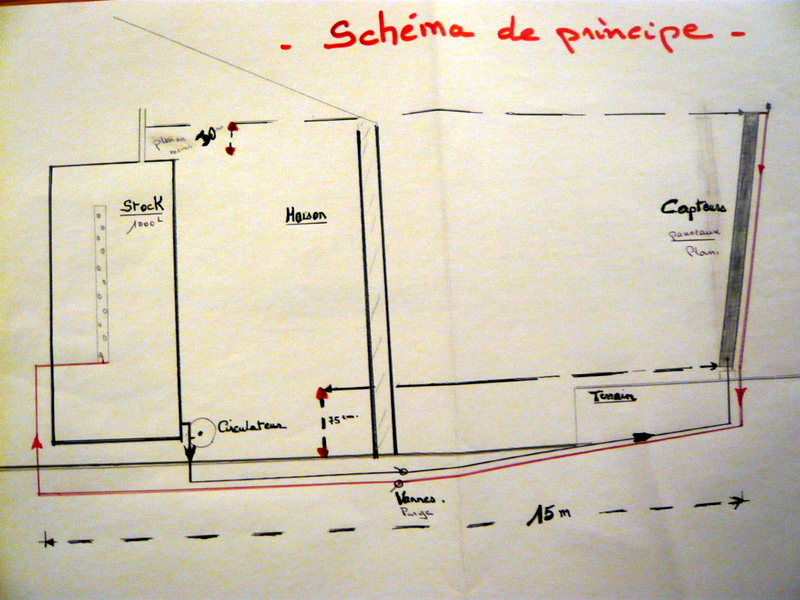

apres avoir change plusieurs fois d avis ,je pense maintenant implanter mes capteurs au sol derriere la maison ,apres avoir verifié la bonne exposition au soleil d ' hiver.
je vais donc vous soumettre mon projet en trois parties ,car malgre le livre et une nombreuse lecture sur le forum je reste un apprenti .
1) schema de principe
( je joint un croquis qui va faire hurler quelques specialistes de logiciel de dessins,mais le soleil a la portée de tous c est justement pour les tres bon et les autres.)
est ce que je peu faire tourner une installation comme cela sans etre en pression ? ni en auto-vidange .
les capteurs seront un peu pplus haut que le haut du stock.
difficile d enterrer profondement les tuyaux ou un quelconque reservoir ici il y a 3cm de terre et 60 metres de rocher mais pres de la mer le climat et doux en hiver (depuis le debut de l hiver 4 ou 5 jours ou il y a eu des temperatures negatives -3 ou-4 cela n etait pas arrivé depuis plusieurs hivers
) mais le soleil est souvent la .
en 2 ce sera le schema global de fonctionnement
et en 3 la partie que je redoute le plus la mise en oeuvre de la regulation car si je sais ecrire un programme je n ai aucune idee du materiel qu il faut mettre en oeuvre pour que ca marche.
j espere pouvoir un jour changer ma devise: l experience est une bougie qui n 'eclaire que celui qui la porte

Bonsoir a tous , Zebra 3
Si tu peux pas enterrer la cuve , il te faut surelever les capteurs ou voir le systeme de Guy Delsol http://forum.apper-solaire.org/viewtopi ... 12&start=0 , si j ai bien compris
Amicalement François

Juste une petite remarque, je suis à peut prés dans le même cas d'implantation géographique.
Mes capteurs seront pour la majorité placé à 2m du sol sinon le soleil de décembre ne les vois pas (coupe champ nord traits verts, celui du haut = 9h00 et l'autre 9h30).
http://forum.apper-solaire.org/viewtopi ... sc&start=0
C'est ce point que je vois, bien entendu l'évent est ré-haussé d'autant si tu travaille à la pression atmosphérique, ce que je n'envisage dans mon cas (ballon pression pour ecs et chauffage).
