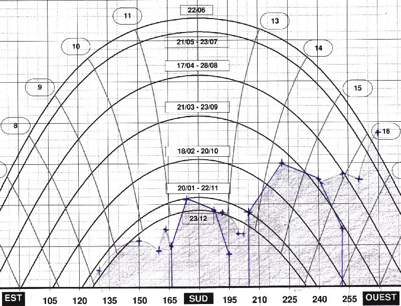

Il a fait beau ce dimanche. J'ai pu enfin faire le diagramme solaire sur le site du futur champ de capteur. C'est le cas le plus défavorable, car le plus proche de la maison des voisins, et un peu plus bas que la position réelle où se trouvera le capteur (1.50m de haut au lieu de 2.50m). Sinon, j'aurais du faire les mesures perché sur un escabeau
Voilà ce que ça donne: Ce n'est pas encore optimal, mais c'est beaucoup mieux qu'avec le chêne que nous avons coupé cet automne. Malgré tout, l'ensoleillement n'est pas super après 14h de fin septembre à fin mars. Je me demande si cela ne vaudrait pas le coup d'orienter les capteurs un peu plus à l'Est (par exemple de 10 à 15°) pour améliorer le rendement lorsque le soleil est là ?

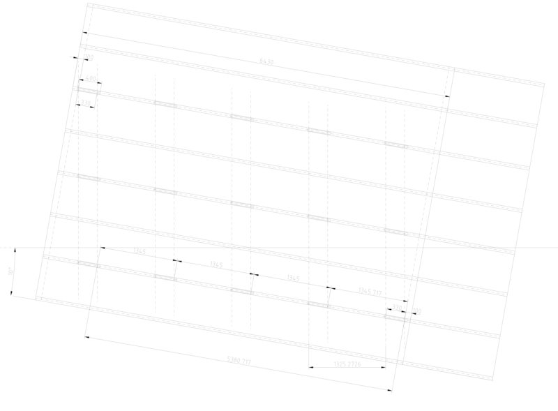

J'ai fini les plans de l'implantation, les calculs d'angle d'orientation, les commandes de matériaux (visserie, profilé, etc.). J'ai du faire un compromis avec l'angle vers le midi solaire: je serais à +10° car sinon, les panneaux auraient été trop rapprochés et se seraient fait de l'ombre en fin de saison.
Je vais donc installer des supports triangulaires en cornière alu rivetées, fixés sur des pitons inox double filet (bois en bas / M10 en haut) pour me reprendre sur la charpente à travers les profilés alus.
