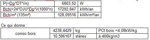

Re: Rennovation solaire Vercors
Merci Ventura
Mur RdC + 1ier étage 158m2 x 0.33= 52.14w/°C // = 21%
soit un total =248w/°C ce qui donne une puissance à installer qui n'est plus que de 8kW
Et en besoin annuel : 20171 kWh (149 W/m²/an soit catégorie C du DPE)
(Sachant, qu'il me semble, 1volume d'air par heure c'est un débit plutôt important pour le renouvellement, non?)
Pour reparler de la maison de monteric, de ce que j'ai compris, notre bâti est semblable (le sien plus grand) et il a "isolé" certains murs uniquement par enduit de correction (donc pt faible au niveau des murs). Pourtant, comme le disait le british, sa conso réelle n'est "que" de 23000kW/an. Pourtant son bilan énergétique ne donc devait pas être plus enchanteur que le mien. A quoi cela peut-il tenir ?
Bonne soirée
Salut à tous,
je viens apporter ma bûche à la discussion:
Sans refaire le calcul du GV, pour les besoins en chauffage il manque le coeff d'intermittence correspondant au chauffage Bois:
Besoins chauffage = Déperditions* (24h*DJU*coeff intermittence/ (T° int-T° ext))
Besoins = 19.36kW*(24*3389*0.8/34) =37050 kWh/an
Conso annuelle = Besoins annuels/ (PCI du bois*rdt thermique de l'installation)= x kg de bois
Conso pour chaudière à 85% de rdt = 37050/( 3.9 kW/kg* 0.78)= 12180 kg de bois à environ 400 kg/m3, ça nous fait 30.45 stères/an !
Ca donne au moins un ordre de grandeur !

Sinon j’ai affiné le bilan thermique (en corrigeant les U et les surfaces fenêtre notamment) : en prenant en compte le coef d'intermittence et un rendement n=0,8 de l’engin : (coef d'intermitence
par exemple : si réduit de nuit entre 22h et 7h (soit 9h) de -2°C (16°C au lieu de 18°C)
i = (DJU x 24h - 9h x 2°C x Nb jours de chauffe par an) / (DJU x 24h)
i = (3389 x 24 - 9 x 2 x 232) / (3389 x 24) = 0,94
i=0,95)
Est-ce que vous êtes d’accord la logique de ce calcul ?
i=0,95)

Je n'ai pas compris le coef d' intermittence ?
Comment le définis tu ?

Je ne connaissais pas la notion de coefficient d’intermittence avant le post de py73 et je me suis un peu renseigné dessus, cela m’a semblé logique dans la définition. C’est un coef qui permet de prendre en compte le fait que pour un poêle à bois par exemple, il ne fonctionne pas pendant la nuit.ventura a écrit :Je n'ai pas compris le coef d' intermittence ?
J’ai trouvé la formule de ce coef ici :
https://elyotherm.fr/puissance-chauffage
Et dans le doc édité par le ministère de l’éducation (je crois) : Après, peut-être que dans l’optique de mettre en place un système de stockage type tampon, ce coef n’a plus vraiment lieu d’être…
(de toute façon, avec i=0.95, le prendre en compte ou pas, c’est quasi sans incidence)
