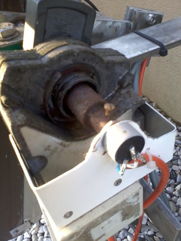

La position du capteur est donnée en analogique 0-10v par un potentiomètre placé en bout d'arbre rotation capteur (voir photo)

En pièces jointes le schéma electrique, le prog API papier,et quelques photos.

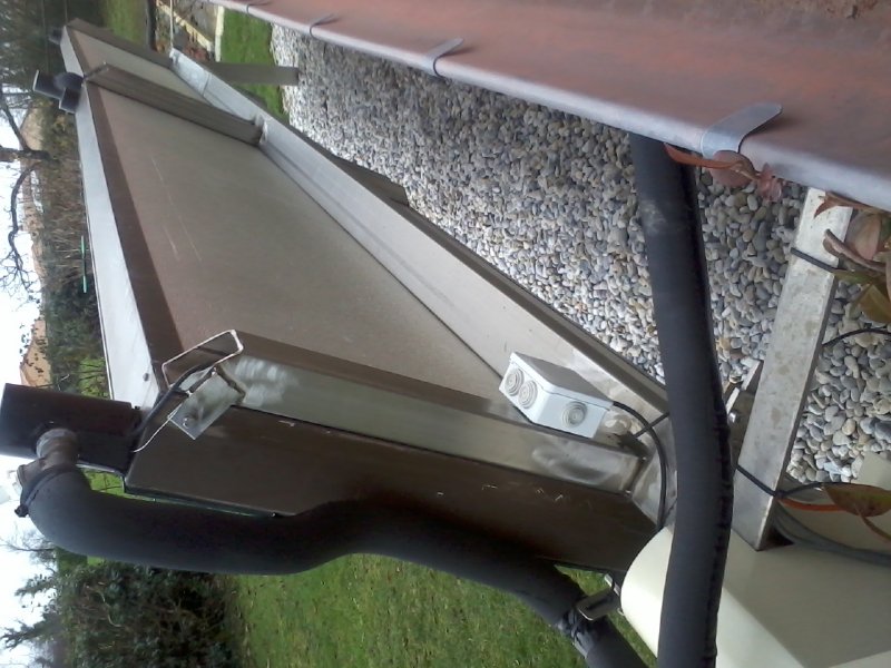

en complément quelques photos

+ prog API zippé et photo vue arrière
