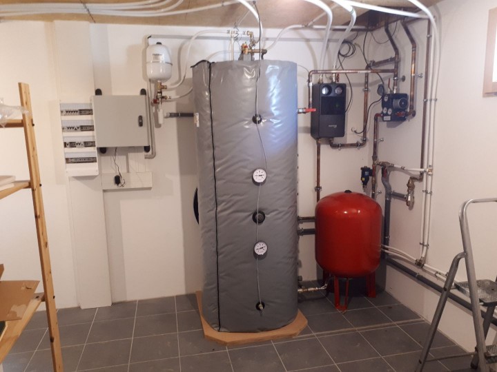

Salut à tous !
Novembre 2018... la suite
Un grand merci à tous les membres du forum !
L installation fonctionne ! Sans solaire encore certes
Finalement on a pris un bouilleur termorossella avec four
Un niox 500l et une regul uvr16x2
Pour l instant il n y a que 3 radiateurs fonte raccordés.
A l usage c est vrai que le bouilleur rayonne beaucoup moins que notre ancien poele de meme puissance.
Le tirage est toujours à fond et pour faire cuire une tarte il faut faire une grosse grosse flambée
Finalement j ai tout fait moi meme à part la brasure cuivre.
