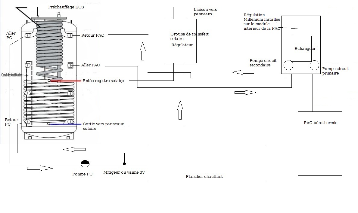

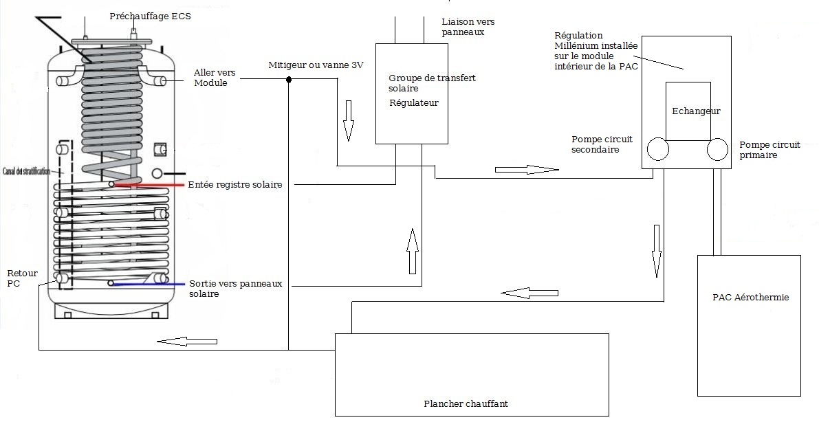

Merci pour la réponse, actuellement je n'ai que la PAC sur le PC avec une bouteille de mélange de 80l. Je souhaite avant tout tirer parti du solaire et en complément utiliser la PAC. Le module intérieur de cette PAC contient un échangeur et deux pompes, 1 pour le circuit primaire hydrolique (je précise) et la seconde pour le circuit chauffage ou bouteille de mélange ... La régulation de la PAC gère le circuit chauffage par la loi d'eau, sonde ext, sonde temp départ chauffage et temp ambiante. Je précise que j'ai prévu cette installation avec un minimum de tuyauterie. Module ext vers module int = 1 mètre, module int, ballon tampon, départ PC = 1,50 mètre. Très peu de pertes. Mon idée est de prendre l'eau en haut du ballon par la pompe du circuit chauffage du module PAC, de réguler sa température soit par un mitigeur, soit par une vanne 3V géré par la régul PAC et de l'envoyer dans le PC. Lorsque la température de l'eau suffira à la demande la PAC ext ne tournera pas et lorsque qu'un complément sera demandé la PAC ext tournera. J'utiliserais la pompe existante du module et la réserve du ballon au maximum. Le risque est peut-être d'avoir des démarrage de la PAC trop répétés, d'où l'autre croquis quand la PAC fonctionne elle chauffe le haut du ballon et il faut une deuxième pompe pour le PC. Je souhaite choisir également un ballon avec échangeur instantané pour préchauffer l'ECS, cela abaissera la température du ballon, pour un meilleur rendement des panneaux. J'ai également une autre question à soumettre, j'ai une cheminée à foyer fermé juste derrière le mur où se trouve le ballon, celui-ci a une hauteur d'1m90 environ, est-il possible de brancher un flexible inox du bas du ballon le faire circuler autour de la cheminée et du conduit et de brancher l'arrivée sur le haut du ballon sans pompe, en thermosyphon.

pas tout à fait d'accord avec monteric :
si je ne m'abuse sur le schéma ballon2 la pac (ou du moins son tampon) est en série après le stock solaire. Donc si la température de sortie de ce stock est suffisante le "petit" tampon de la PAC va vite se réchauffer et la PAC ne s'allumera pas. Si la température du stock est insuffisante la PAC complètera.
Dans le cas présent c'est ce principe que je choisirai avec :
- le déplacement de la vanne mélangeuse sur l'entrée PC
- l'ajout d'une V3V pour by-passer le stock solaire quand celui-ci est vide, ce qui évitera de le "réchauffer" avec le retour PC.
cf schéma raccordement série : http://www.apper-solaire.org/Pages/Fich ... /index.pdf
pour moi aussi, ce n'est que mon avis ...

+1Mes propos precisent bien que ce n'est qu'un avis et il est donc heureux que d'autres en est un différent
Comme expliqué dans ma fiche, chaque montage série, // ou centralisé a ses avantages et inconvénients. Trop souvent de farouches défenseurs de l'un ou l'autre système veulent absolument imposer leur point de vue.
L'idée est bien de partager et d'informer de manière objective; ensuite à chacun de faire ses choix en fonction de ses conditions particulières.
Dans le cas présent je ne pense pas qu'un montage // permette de moins déclencher la PAC par rapport à un montage série (pas plus que le contraire).
Ma préférence va au montage série car l'on épuise complètement le stock solaire (par augmentation du retour) et l'intégration est souvent plus simple du point de vue de la régulation puisqu'il n'y a rien à modifier. D'autant plus qu'avec une PAC les pertes à l'arrêt sont infimes, voire inexistantes ...
bonne soirée

Bonjour et merci à tous pour les réponses. D'abord quelques explications. Je ne suis pas fan non plus des PAC mais idem des chaudières fioul ou gaz. Les impératifs de place, financier ou simplement que l'on veut maîtriser l'installation et l'entretien au mieux font que l'on choisit tel ou tel produit. En ce qui concerne la PAC, un technicien est passé et j'ai eu droit à une étude thermique dans les règles (résultat correspondant à la mienne faite à l'aide du livre), elle est d'une puissance nominale de 5KW et c'est une liaison hydrolique qui relie l'unité extérieure au module intérieur. Le fluide frigo ne quitte pas le circuit de l'unité extérieure ce qui limite énormément les risques de fuites, l'entretien et le coût. Pour le branchement ma préférence est comme Totoche le préconise, le branchement en série pour la simplicité et l'optimisation du matériel existant. Le volume de la bouteille de mélange intégré dans le module intérieur est de 19 litres. Après observation, le fonctionnement est le suivant : Lors d'une demande de chauffage par le thermostat d'ambiance la pompe du circuit secondaire (chauffage) démarre seule pendant une temporisation, la régul compare la temp départ chauffage à la temp calculée par la régul (loi d'eau) et démarre l'unité extérieure s'il y a lieu pour compléter l'écart de température uniquement. D'où l'intérêt d'envoyer le stock solaire jusqu'à épuisement comme le dit Totoche.
La vanne 3V à l'entrée du PC pour réguler en finesse, oui si je peux la gérer avec la régul du module PAC (je crois que oui) sinon un mitigeur.
L'idée d'une vanne 3V pour by-passer le stock solaire épuisé,...ben j'y avais pas pensé. Cela veut que lorsque la température départ ballon est égale ou inférieure au retour PC, le by-pass s'ouvre. La temp départ du PC varie entre 22° et 35° et la temp retour -8° par rapport à l'entrée (c'est approximatif la maison n'est pas encore habitée) soit entre 14° et 27°. Une question (bête peut-être) arrive-t-il souvent que la temp du haut du ballon descende en dessous de 25/27° ? D'autre part j'ai prévu de choisir un ballon avec un canal de stratification pour le branchement retour PC etl'ECS instantanée pour y puiser les dernières calories ce qui devrait limiter fortement le "réchauffement" du stock solaire par le retour PC. Qu'en pensez-vous ?
Un dernier point pour ma cheminée. Le conduit est en boisseaux briques 30x30 double paroi neuf. Le foyer continu Godin 14KW, le conduit est tubé par flexible inox double peau D230. Le flexible est raccordé sur la sortie du foyer à 45° . Le conduit est juste derrière le foyer. Pas de possibilité de mettre un récupérateur droit. Je dois en confectionner un sur mesure. Mes questions sont les suivantes : Peut-on utiliser un tuyau inox le long de la paroi fonte du foyer et autour du flexible inox (fumée) ? et peut-on brancher cet échangeur directement sur le ballon. L'aller en bas du ballon et le retour en haut du ballon, et est-ce que cela peut fonctionner en thermosyphon ? sachant que le ballon fait 1m90 de haut et que le foyer se trouve juste derrière, un mur de 20cms les sépare. Voilà et merci encore à tous

Le thermosiphon va être contrarié par l'eau qui circule dans ton ballon vers ton PC ou ta PAC .
